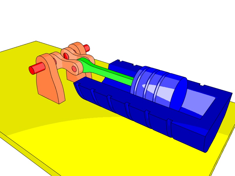

ich bin jetzt mal dabei mit dem comic Renderer rum zu probieren, dabei möchte ich an alle Kanten eine Linie haben, hört sich ja auch garnicht schwer an, macht man eben ein sketsch mat stellt die farbe ein und die dicke, und im cartoon render post effekt stellt man eben seine sachen ein, - gedacht getan, nur willd as nicht so wie ich das will ;(
Guckt euch dies mal an ich habe einen fehler, links hinten, an der kurbelwelle, da ist einfach so ein strich drinne, dabei habe ich da keine poly fehler…
Und, an der inneren hinteren Kante, vom Zylinder-Kopf ist keine Linie, wie mache ich die da hin? ich habe den winkel aktiviert, da nen vinkel vom 70 - 180° eingegeben, kommt aber nichts ;(
Lösungsvorschlag:
Geh mal in den “Kanten barbeiten” Modus und markieren die Kanten wo der Fehler auftritt. Geh auf “Selekton/Selektion Einfrieren” und ziehe dieses Selektion in das Feld “Linien” deines Sketch-Tag’s den du unter Selektion findest. Setze den Modus auf Ausschließlich und die Line sollte verschwunden sein.
