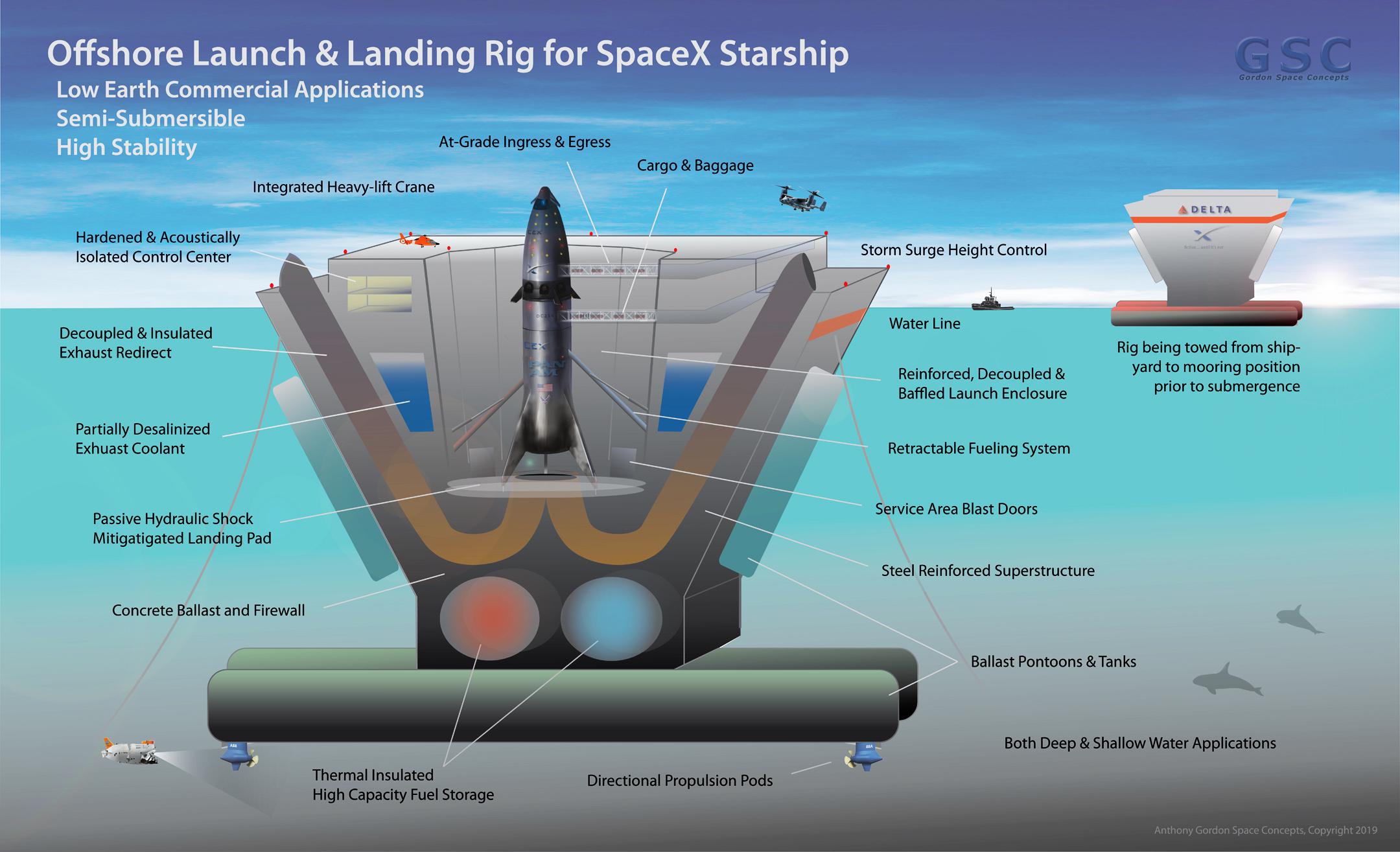

Dieses “Spaceship” sieht aber echt nach “Perry Rhodan” aus, und alles drumherum ist nur Spekulation. Es wäre sicher schön, wenn es funktionieren würde, aber die Antriebsfrage sieht mir einfach zu optimistisch aus. Außerdem: was soll man mit 10 Decks, die für 1g ausgelegt sind, in der Schwerelosigkeit? :wink:

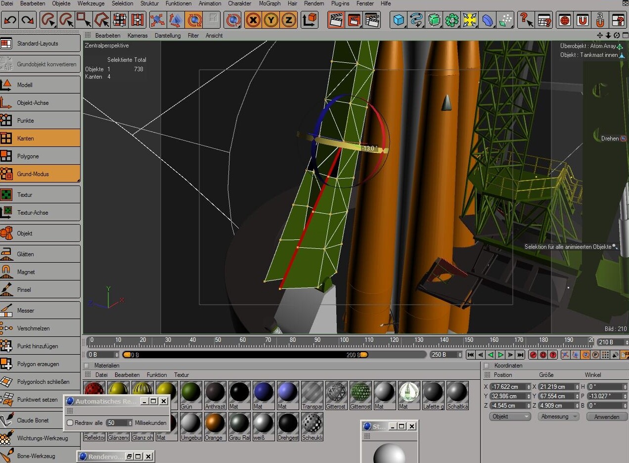

Eigentlich tritt das Problem an allen Ecken auf. Nur als Beispiel: ich markiere die vier Kanten des Polygons, um sie nach innen zu knicken. Ich drehe am Rad und siehe da: Im P-Wert des Winkels taucht eine konkrete Zahl auf, nämlich -13,027. Die ist frei Schnauze entstanden. Tippe ich diese Zahl aber in das Feld ein, um exakt zu arbeiten (freihändig drehen ist ungenau, weil die Zahl sofort verschwindet und selten runde Werte hat…), findet die Drehung komplett falsch statt. Für die andere Seite muss ich also wieder freihändig drehen, anstatt 13, 027 ins Feld eingeben zu können.
Das heißt, ich kann diesen P-Wert im Grunde nicht per XPresso bearbeiten (also Winkelwerte einsetzen), weil irgendwas Chaotisches anstelle rauskommt.
Genauso ist es bei Drehung von Objekten. Den HPB-Modus habe ich zwar auch probiert, der ist aber noch viel schlimmer. Drehen in 3D ist und bleibt ein Mysterium… :wink:
Für’s exakte Drehen im Viewport empfehle ich Dir die Quantisierung zu verwenden. Diese kannst Du im Attribute-Manager unter Modus > Modellieren > Quantisieren aktivieren und einstellen. Im Viewport dann zuerst auf’s Rotationsband klicken und Ziehen, dann zusätzlich die Umschalt-Taste gedrückt halten, um zu quantisieren.
