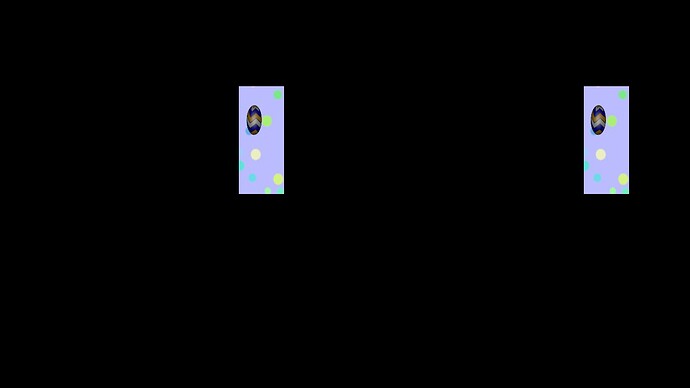

Vielleicht sollte ich dazu sagen, dass ich nicht anaglyphisch render, sondern rechtes Auge/ linkes Auge. Daraus ergibt sich bei mir eine Größe von 16000 * 4000 Pixel.
Wenn ich nun eine Änderung habe und den Bereich rendern will, dann muss ich das für die jeweilige Seite nacheinander machen. Erst den Bereich für das linke Auge und dann den Bereich für das Rechte Auge.
Alternativ kann ich auch einen Streifen als Renderbereich wählen, der sich über beide Augen zieht. Dadurch wird jedoch die Renderzeit erhöht, weil ich Bereiche erfasse, die ich nicht benötige.

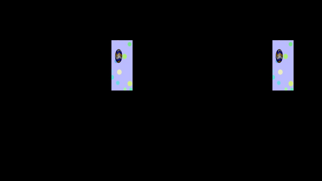

Mein Problem ist, dass ich gerne nur den Bereich mit der Figur rendern möchte.
Wie in meinem Beispiel zu sehen, wird aktuell aber nur der Bereich mit der Figur vom linken Auge gerendert. Ich möchte gerne links und rechts zusammen.
