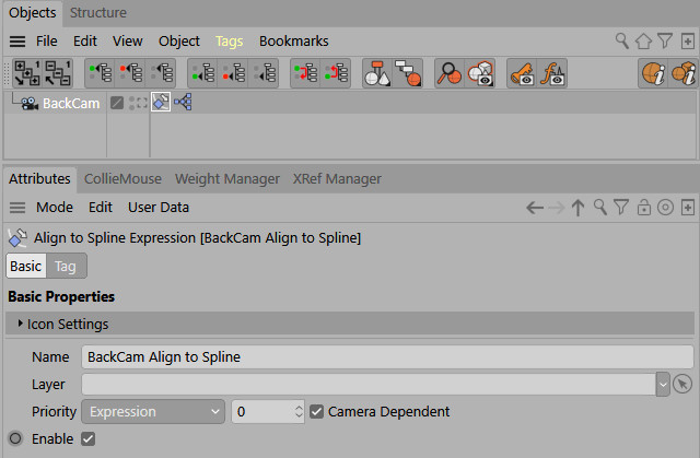

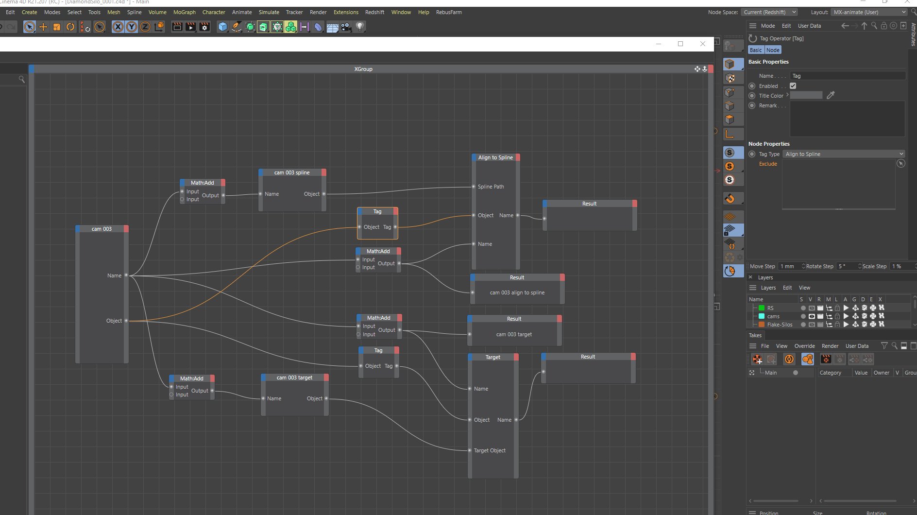

Ich hatte hab mir hier eine kleine xPresso-Schaltung gebastelt, um bei meinen Cams die Splines, Target und Tags automatisch passend zu benennen. Aber ich schaffe es nicht, dass die Tags den neuen Namen aneigen - gibt’s da einen Trick?

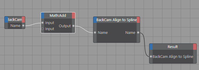

Den Tag in den XP Editor ziehen, dann beim Eingang; Benutzer-Eigenschaften: Name
Bonus Tipp:
Mit dem Konstant Node mit Type String kannst ihm einen Namen geben. (kannst auch zwei Wörter(Nodes/Eingänge) zusammenhängen mit dem Mathe Node)
Funktioniert bei mir problemlos…

Ja, wen ich das Tag direkt in den xPresso-Editor ziehe. Ich wollte aber über den Tag-Node die Tags ansprechen, und da geht’s irgendwie nicht.
@Moebius: Gugscht Du auf meinen Screenshot - hab ich alles so schon drin. :smiley:

Die Tag Namen sind nicht teil der Funktion des Tags und können daher nicht über den Tag node angesprochen werden. Das liegt unter anderem auch daran das es nich tfunktioniert Tags und Objekte zur Renderzeit, wenn Xpresso ausgeführt wird, umzubenennen.
Wenn du das Tag in den Editor ziehst erstellst du, wie bei Objekten, eine Referenz her, dort kann man dann den Namen ändern, wie auch bei Objekten.
Warum? Erzeugst du die Tags irgendwie dynamisch, so daß sie hinterher iteriert werden müssen? In dem Fall könntest du sie ja bei Erzeugung entsprechend benennen. Wenn nicht, reicht eine statische Referenz doch aus?
