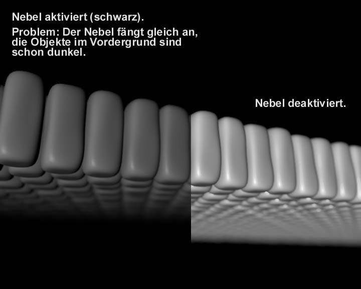

Ich möchte einen Umgebungsobjekt-Nebel auf eine Szene anwenden.
Hintergrund: Ich habe eine Zellwand, auf die ich in einem relativ spitzen Winkel von unten drauf schaue (siehe Anhang).
Nach hinten hin möchte ich die Zellen im schwarz absaufen lassen.
Wie kann man denn hier die Tiefe beeinflussen (ähnlich der Tiefenschärfe bei der Kamera)? Der Nebel geht “sofort” los,
und mit “Distanz” kann ich nur bestimmen, wo der Nebel endet, ab wo also Objekte zu 100% im Nebel verschwinden.
Ein Verlaufs-Slider wäre hier die Lösung. Den gibt´s aber nicht.
Wie kann man sich sonst relativ einfach behelfen?

Entweder mit einem sehr großen Würfel mit einem Nebel-Material arbeiten, den kann man dann verschieben, oder den Nebel in PS mit Hilfe des Tiefenkanals hinzufügen.

Klappt super!
Danke und Gruß, CU akima
Hi.
Man muss ja nicht alles verstehen.
Aber mit dem Würfel klappts prima. Und man ist ja nicht auf einen
Würfel beschränkt. Kugel o.ä. geht auch -> mehr Flexibilität. :slight_smile:
