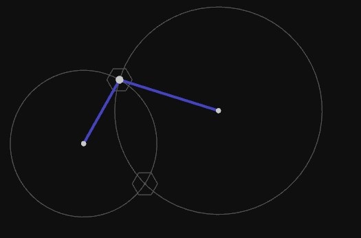

Seid gegrüßt.
Ich habe heute für euch einen Xpresso-Node, der einem die Schnittpunkte zweier Kreise liefert.
Damit lassen sich ähnliche Probleme lösen wie mit dem Tool aus Tür 8.
Um den Node zum Xpresso-Pool hinzuzufügen:
Im Xpresso-Pool: Bearbeiten-> Neuer Pool, Node in diesen neuen Ordner ziehen.
Bei Anwendungsschwierigkeiten oder Verbesserungsvorschlägen kann man sich gern bei mir melden.
Moe_Kreischnitte3.c4d (230 KB)

Nein, ich habe tatsächlich vergessen die Datei anzuhängen :pat:
Ich habe den Code für den Python-Node von einem Java-Code extrahiert, den ich hier fand: Google.de :smiley:
Aber das zu vergessen hatte auch was Gutes. Mir ist noch aufgefallen, dass es Probleme geben konnte, wenn man negative Radien wählte/bereitstellte/wiemandasauchimmernennt.
Edit:
Ich hatte es nur bei einem der beiden Nodes geändert. Nun gehts bei beiden. Datei ist ersetzt.

Hey,
sehr praktisch das Ganze, vorallem für IK. Daher hatte ich mir da auch mal eine Funktion für geschrieben und wenn ich mir den Herznode von MoeGraph anschaue, dann haben wir wohl den selben ReferenceCode benutzt. Nun würde mich denn aber doch auch Peters Zeilen interessieren, da er zu Kürze neigt und Zeilensparen fetzt. Poste die Funktion mal nicht, will das Fenster nicht überladen.
