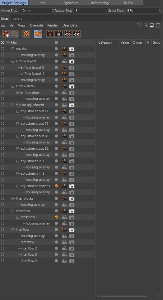

Er wird für jeden Take einen individuellen Framerange haben. Mach ich auch immer so.

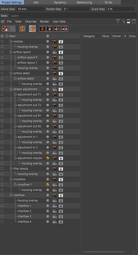

Meine TakesList im aktuellen Projekt schaut auch so aus:
OK, ich hab “nur” 8 Rendersettings dazu, aber immerhin. Ist aber auch eine reichlich komplexe Animation.
