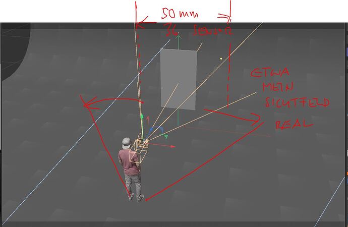

welche Kameraeinstellung entspricht menschlichem Auge
weiss jemand welche Kamera, Brennweite, Sensor, Distortion etc. (mit Octane) ich wählen muss
um möglichst genau den Blickwinkel/Sichtfeld einer stehenden Person zu realisieren?
ganz lieben Dank!
Michael

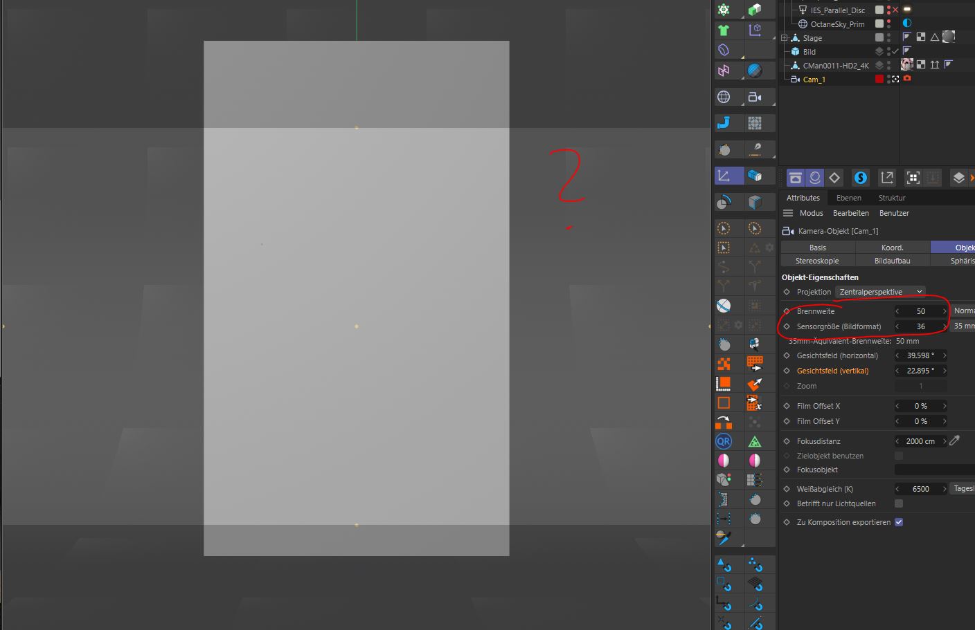

Vermutlich bin ich zu blöd, aber das kann doch nicht stimmen.
Mit 50mm Brennweite und 36mm Sensor bekomme ich eher ein Tele.
Wo ist denn da mein Fehler?

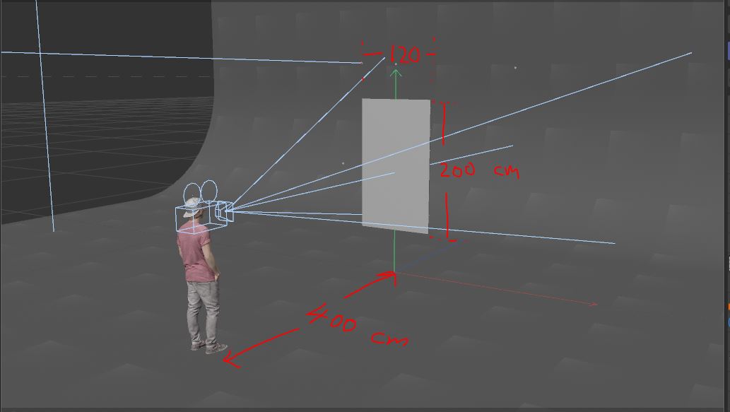

Ich muss simulieren, was ein Mensch in einem definierten Raum aus verschiedenen Positionen (sitzend, stehend, aus der Ecke etc.)
sehen kann. Mit einer Cam mit 50mm Brennweite und 36mm Sensor funktioniert es definitiv nicht - da viel zu enger Sichtbereich.
Also ein Weitwinkel nehmen und schätzen?
Dachte halt, da gibt es ne Vorgabe
Der Mensch hat ca. ein 150° Blickwinkel pro Auge. Ich würde jetzt einfach ein Bogenspline auf 150° Stellen und die Kamera entsprechend weit aufziehen, das passt dann schon. :wink:
Jo danke! Das mit dem Bogen auf 150° ist ein guter Anhaltspunkt!
So ähnlich habe ich es jetzt auch mal geschätzt.
Trotzdem komisch, dass es da in C4D nichts definierteres gibt.
danke Euch!

Hmmm, kann man machen. aber ein Rendering damit entspricht NICHT meinen normalen Sehgewohnheiten. Das ist nähmlich extrem weitwinklig. Da ist es wohl zielfürender, mehrere versetzte Bilder mit einer Standardkamera zu machen und die nebeneinander zu packen.
alles was ich über Google gefunden hatte, war ähnlich zu 50 Brennweite und 36 Sensorgröße.
Was aber, meiner Meinung nach, überhaupt nicht der Wahrnehmung des menschlichen Auges entspricht.
Zumindest nicht in C4D.
Ich wollte ja nicht zeigen, was das Auge wirklich scharf sehen kann, sondern eher das gesamte Blickfeld,
welches es wahrnehmen kann.
Im “Gesichtsfeld” 150° direkt eintragen empfand ich als zu weitwinklig.
Hatte gehofft, dass es generell für C4D/Octane Kamera ne “Standard”-Einstellung für sowas gibt.
Am Ende dann doch nach Gefühl!
Und da bin ich bei 24/36 gelandet.
