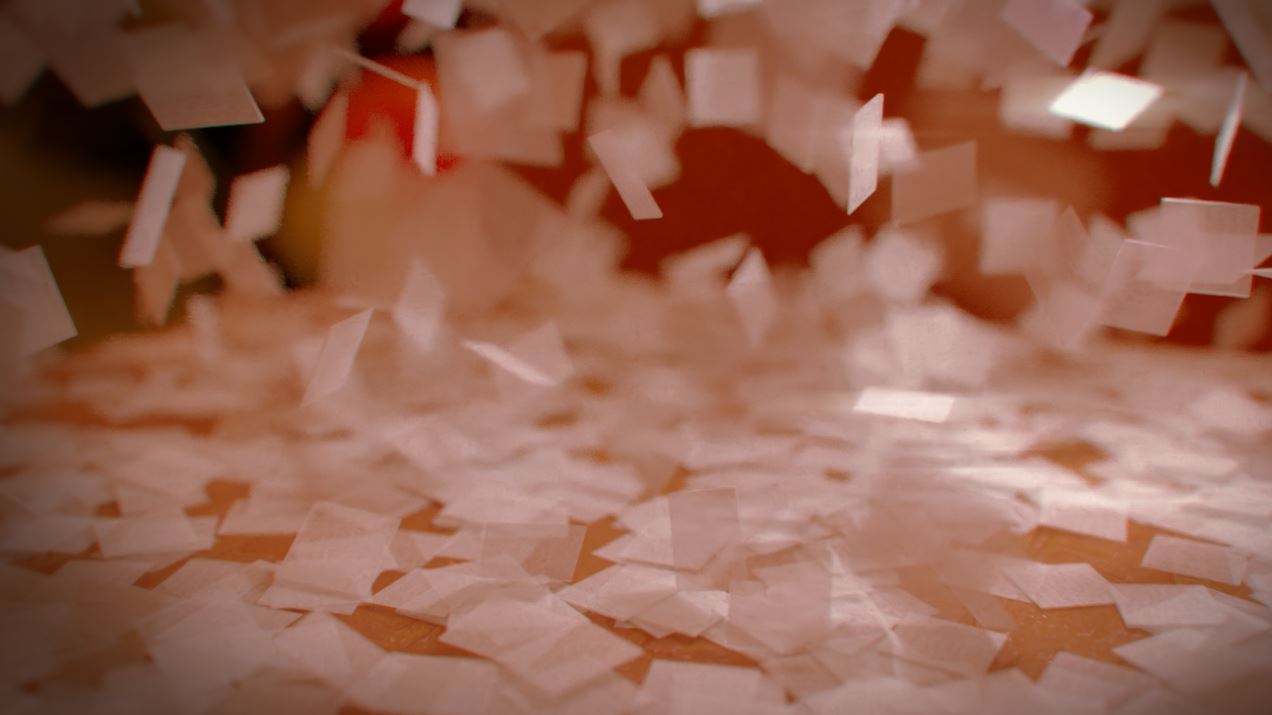

Ich darf für einen Kunde darstellen, wie seine “Salbe (die weisse Plättchen)” in die Haut eindringt und sich auf die Hautzellen legen. Also die Plättchen sind winzig klein, nicht sichtbar.
Warum sehen meine Renderings (Octane) da immer so wie gemalt aus? Jmd Verbesserungsideen?
Post ist hier bereits in AE gemacht. Textur hat’s überall drauf. Aber irgendwas fehlt noch…?
Hm, bin mir nicht sicher was du unter gemalt verstehst.
Das erste was mir einfällt ist, dass ich aus diesem Bild nicht erkennen kann, dass es Haut sein soll, keine Ahnung ob du das vorher zeigst.
Somit wäre Haut bei der Nähe deutlich unruhiger, Poren, Haare, Mupfel( :slight_smile: )..
Und wieso ist es im Hintergrund so rötlich gleichfarbig? Vielleicht würde hier ein Hell/Dunkel Kontrast helfen?
Hilft das?
Lauser
die grosse Tiefenunschärfe gibt wohl das gemalte. Hinterlässt den Eindruck bei mir…
Das was du unten Rechts noch erkennst, hinter den Plättchen, ist die Zelle der Haut. Also die Oberfläche die du beschreibst ist riesig im Gegensatz zu dem Ausschnitt.
eine Microaufnahme (ich nehme an du meinst eine Aufnahme mit einem Microskop) ist ganz anders aufgebaut. Hier sehe ich (objektiv Betrachtet) quadratische, halbtransparente, weiße Platten die auf einen Orange-braunen Untergrund fallen. Ein Nahbereich ist aufgrund fehlender Vergleiche oder bekannter Objekte nicht erkennbar.
Eher Rasterelektronenmikroskop. Oder irgendwas, das noch erfunden werden muss.
Vllt wirds für den Zuschauer klarer, wenn man die Kamerafahrt von der Hautoberfläche in die Schichten (Epidermis, Dermis) rein sieht.
Hier ging es mir nur mal um ein Styleframe… …das mir noch nicht gefällt. :frowning:
wenn es dir nur um den Style geht, dann würde ich das Licht hautfreundlicher gestalten (heißt diffuser mit einem warmen Einfluss) die Unschärfe fast komplett rauslassen und die Brennweite drastisch verkürzen.
Ich finde, dass die Plätchen zu gleich und geometrisch zu sauber sind. Das ist so nicht glaubhaft. Aber ich kenne das Problem, die Hersteller meinen oft, wenn Unregelmäßigkeiten in ihrem Produkt sind, dass die Kunden dies als Mangel wahrnehmen würden.
hm, ja stimmt, ist momentan nur ein Plättchen, werde mehr verschiedene nehmen.
heisst mehr Umgebung bauen und ihr mehr Beachtung schenken :frowning:

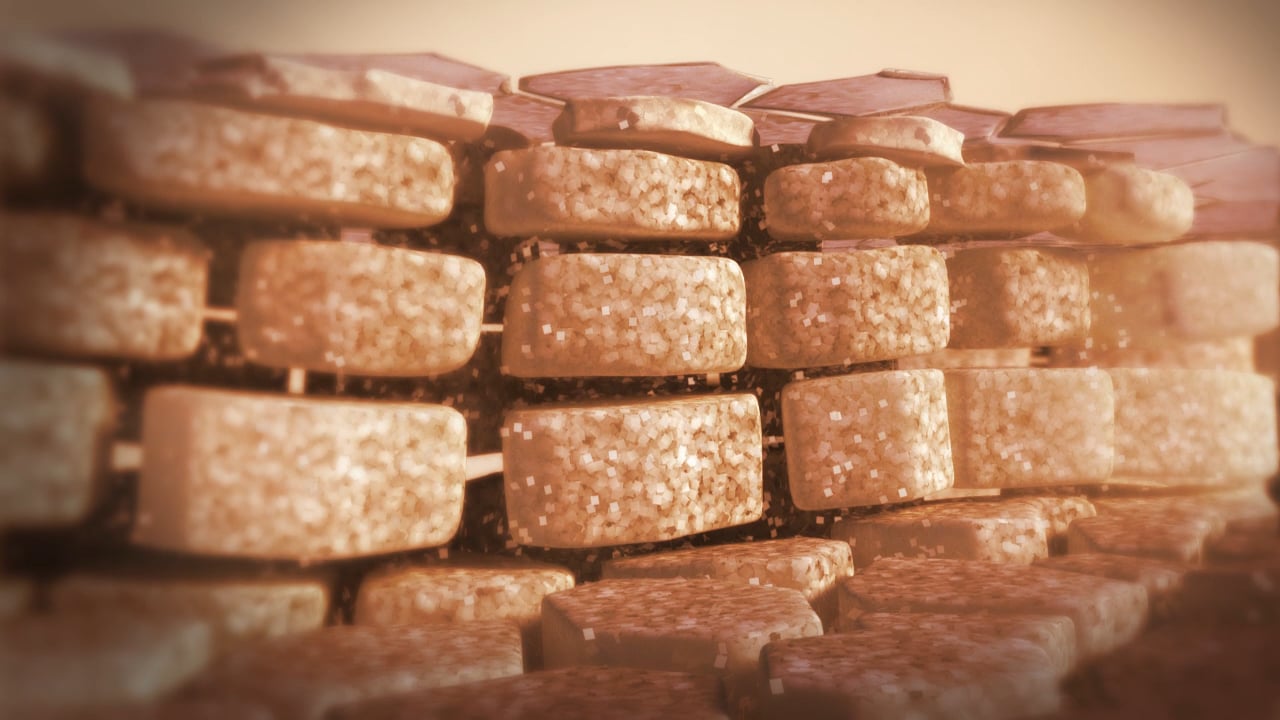

Hier der fertige Clip
Infos:
http://trickfilmer.ch/portfolio_page/servaderm/
7 „Gefällt mir“
sieht gut aus.
Vor allem das Jucken - also die Eindellung der Oberschenkelmuskulatur und das nachfedern der Haut wirkt realistisch, und als wäre da ne Masse dahinter, die wieder in Form kommen will…
Sehr schön, sehr informativ. Nur den Cut bei 0:15 finde ich wegen des kleinen Perspektivensprungs etwas hart.
Und Dermalamilar ist ein tolles Wort :wink:
merci ^^
good old Keyframeanimation (Posemorph tag) und ein bisschen KollisionsDeformer mit Kugeln an den Fingern für die Einbuchtung
Die eckigen Plätchen wirken auf mich aber etwas “gefährlich”, - für eine Creme. Könnten die nicht rund (Scheiben) und ein wenig biegsam sein? Und die Beine noch etwas sexy :slight_smile:
Ich frag mal den Kunden, ob er nochmals Budget aufwerfen will :slight_smile:
