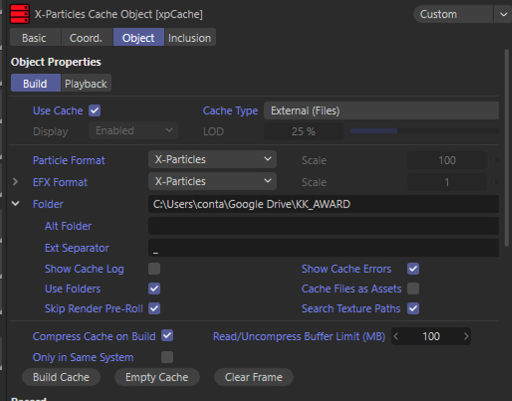

Ich steh gerade ein bisschen auf dem Schlauch. Ich habe eine Fluidsimulation die ich in Redshift rendern möchte. Im IPR alles ok - Rendert wie gewünscht. Wenn ich aber im Bildmanager rendere, ist der OVDB-Mesher verschwunden. Ich habe schon etliche Workarounds versucht. Die Cache-Files direkt im Projektverzeichnis abspeichern. Nix. Den Mesher als Alembic rausspeichern. Gibt mir ein Alembic-File mit ca. 16 Kb, was nicht sein kann. Ich vermute ich habe irgendwas beim Cachen vergessen, seh aber den Wald grad nicht vor lauter Bäumen. Hat jemand die gleichen Probleme gehabt und kann mir da weiterhelfen?

schalte mal das EFX Format auf OpenVDB um :wink:
Hab ich grad ausprobiert. Produziert aber leider immernoch kein Ergebnis :frowning:
Bist du da in nem take? Dann guck mal, ob du ausversehen irgendwas aufgenommen hast, was mit dem cache zu tun hat… sieht aber eigentlich nicht so aus.
Edit: bzw. oder was mit dem mesher zu tun hat.
Oder vielleicht hat der take eigene render-settings zugewiesen.
Konnt ich alles ausschliessen… Ich hab dem Insydium Support geschrieben, mal schauen was die meinen.
