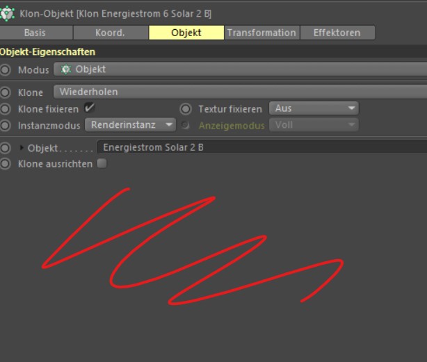

Ich habe das Problem jetzt isoliert - es ist Kloner 2.
Seine Eingangs- und Ausgangswerte tauchen als undefiniert in der Schaltung auf, dabei ist (war) alles wie bei Kloner 1 - Schritt und Geschwindigkeit. Und es ging ja, er hat es wohl plötzlich vergessen.
Ihn von den Benutzerdaten (und damit vom Rest der Schaltung) zu trennen reicht nicht.
Man muss sein ganzes Segment in der Schaltung löschen.
Aber das ist ja nur ein kleiner Teil des Rätsels - warum wird davon der Editor lahmgelegt?
Warum funktionieren in dem Fenster auch andere Schaltungen nicht? Nicht einmal andere Nodes?
Wie auch immer - Danke für die Denkanstöße, so konnte ich den Fehler beheben. Nicht nach gelben Nodes, sondern nach “undefiniert” Ein- und Ausgängen suchen …
Grundsätzlich wird in einem solchen Fall die komplette Schaltung nicht mehr ausgewertet. Und es wird auch nichts Gelb eingefärbt (sollte es aber!). Irgend etwas in der SELBEN Schaltung zu testen bringt also nichts. Im Zweifel immer eine NEUE Schaltung anlegen und testen, ob dort alles funktioniert. Danach mühsam den “undefinierten” Node in der defekten Schaltung suchen. Wie oft musste ich das schon tun! Eine farbliche Kennzeichnung der betroffenen Nodes wäre wirklich sehr hilfreich.
Was ich seltsam finde ist, dass auch ein trennen der Nodes von der Schaltung, also das Entfernen der Linien nichts bringt.
Was ich aber noch viel seltsamer finde: In der Datei sind 6 Kloner und zwei davon sind defekt. Die Ein- und Ausgänge (Schritt und Geschwindigkeit) sind nämlich zurecht als undefiniert angegeben, sie existieren im Kloner plötzlich nicht mehr:
