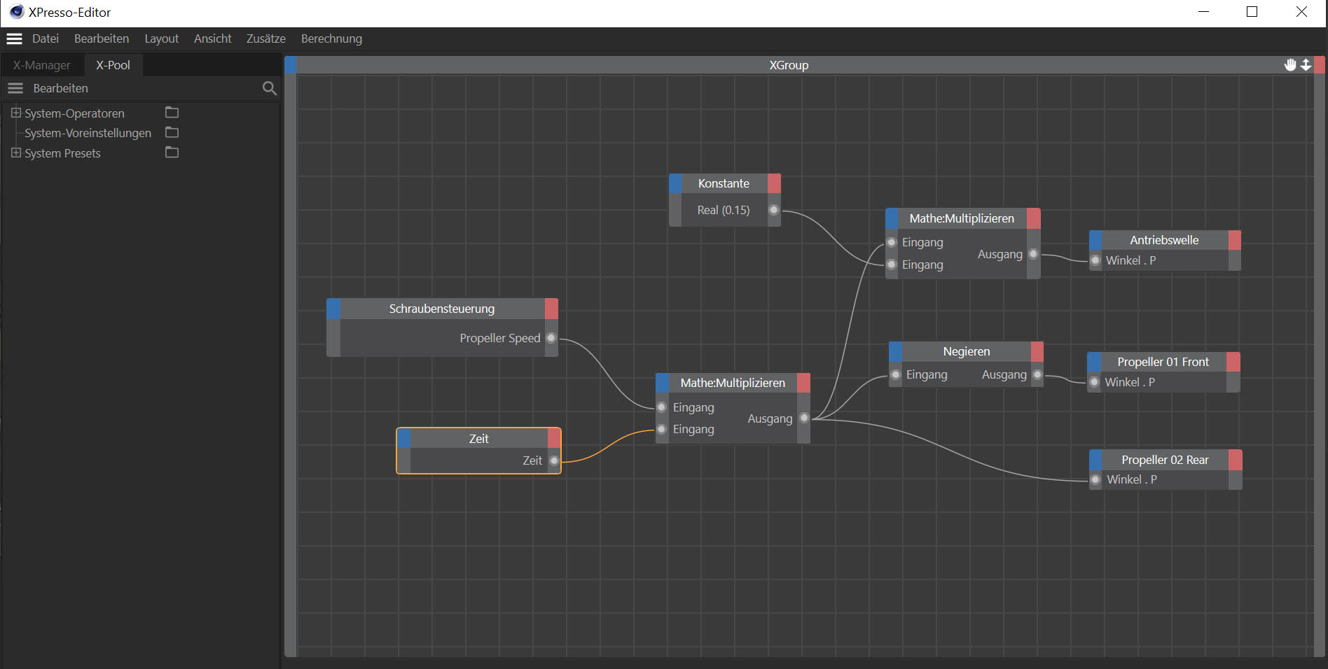

jeder kennt wohl so Situationen, in denen man stundenlang an einer augenscheinlich simplen Sache tüftelt und das Ergebnis einfach nicht zustande kommen will! Das habe ich jetzt aktuell wieder mal mit XPresso.
Ich habe eine Schaltung erstellt, in der sich Schiffsschrauben einfach drehen sollen. Die Schrauben sollen aus dem Ruhezustand auf eine bestimmte Drehzahl beschleunigen, diese über einen Zeitraum konstant halten, dann abbremsen und anschließend reverse wieder beschleunigen.
Dazu habe ich Userdaten erstellt, mit denen die Geschwindigkeit geregelt wird. Soweit funktioniert das auch alles. Animiere ich die Userdaten allerdings mit Keyframes von 0 auf z.B. 1, ergibt sich nicht die erwartete Beschleunigung, sondern die Schrauben spielen komplett verrückt, bis sie den Wert erreicht haben. Das gleiche beim Abbremsen.
Was läuft da schief und wo liegt ggf. der Fehler? Wie könnte ich das eventuell anders lösen, außer alles per Keyframes zu animieren?
Hier mal ein Screenshot der Schaltung:
Vielen Dank für eure Hilfe und beste Grüße,
Oliver
Ich vermute mal, der Hund liegt dort begraben, wo Du die Zeit als Faktor ins Spiel bringst. Am Anfang ist alles auf 0, da Du mit 0 multiplizierst. Dann gehts erstmal rasend schnell hoch, da die Zeit, die ja dann grade nicbt auf 1 steht, mit einem Faktor >0 multipliziert wird. Danach wächst Dein UserData-Faktor nicht weiter, aber die Zeit-Faktor wächst nur langsam an.
Möglicherweise hilft es. wenn Du die Zeit nutzt, um einen Wert auf den jeweils aktuellen Winkel aufzuaddieren, bzw zu subtrahieren.
Zum Punkt Rotation beschleunigen und abbremsen gabs hier vor Jahren mal einen Thread, musst Du mal mit der Forumsuche stöbern.
Nu guck:
https://c4dnetwork.com/board/threads/86038-Rotation-beschleunigen-und-bremsen?p=804919&highlight=rotation+abbremsen#post804919
Wichtig ist zu wissen das Xpresso, so wie auch Python, immer Radians Winkel erwartet. Eine Animation von 0-360 sind also fast 60 Umdrehungen, nicht eine. Es sei denn du verwendest für die Eingabe des Winkels ein User Data Feld das Korrekt auf Winkel Werte eingestellt ist, dann akzeptiert das Eingabefeld Grad und gibt am XPresso Port Radians aus.
Der nächste Punkt ist das dein Setup warscheinlich nicht das macht was du glaubst. Für eine beschleunigte Drehung muss pro Zeit die Änderung pro Zeit erhöht werden, bei konstanter Drehlzahl muss die Änderung über die Zeit gleichbleiben. Das macht dein Setup aber nicht, du gibst mit Schraubensteuerung einen Winkel an und die Multiplikation mit der Zeit berechnet dann ein Vielfaches, oder einen Teil davon. Das verwendest du dann direkt als Ausgabe Winkel. Was du brauchst ist ein inkrementelles Setup wo der vorherige Winkel um einen sich verändernden (Beschleunigung), oder gleichbleibenden (konstante Drehung) Wert erhöht wird.
Edit: In dem Thread den maxen verlinkt hat ist eine ganz wichtige Information enthalten, Delta t, also die zwischen den Auswertungen vergangene Zeit muss als Zeitbasis verwendet werden damit die Animation sicher gleiche Ergebnisse abliefert. Den Startwert der Rotation sollte man als Keyframe setzen, dann ist er imme rgleich.

XPresso Editor > X-Pool > System Presets > Animation and Time > Rotate > dann den Offset animieren.
Herzlichen Dank euch allen für die zahlreichen Tipps, Erklärungen und Vorschläge. Ich muss mich einfach noch intensiver mit XPresso beschäftigen. Für dieses Projekt werde ich jetzt tatsächlich ganz “oldschool” und aus Zeitgründen Keyframes verwenden.
