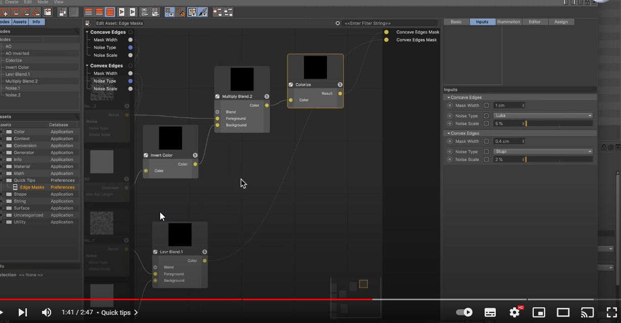

Puh das ist hart für mich - eine gute halbe Stunde habe ich jetzt recherchiert und mit dem Tutorial denke ich verstanden was du meinst:
//youtu.be/h2obqLwPJ94
Du meinst also:
  • ich lege mein Material an
  • Gehe Rein markiere alle Nodes und mach daraus ein Asset
  • in die anderen Szenen kann ich diese Materialien dann per Copy Paste oder wie auch immer kopieren.
  • Ändere ich irgendwo ein Node-Asset in dem Material ändern sich automatisch alle anderen kopien der Materialien da sie alle auf das selbe Asset verweisen
    korrekt?
Frage 2
In dem Tutorial sieht man diese Ansicht - wo kann man denn diese in und Outputs von Groupnodes festlegen? Ich habe die halbtransparenten schwarzen Balken gar nicht wenn ich Node-Assets editieren will.
1000 Dank - ich hab durch deinen Post jetzt schon sehr sehr viel gelernt!
Zu 1. Ja, aber du musst die Änderungen in dem Asset drin machen. Parameter auf der Aussenseite sind lokal, die ändern sich nicht wenn du das Asset editierst! Die könntest du aber, falls gewollt, lokal in der Szene wo das Material ist definieren, animieren oder anpassen. z.B wenn du eine Szenen spezifische Farbe oder anderen Wert hast.
Faustregel: Alles was zwischen Szenen gleich sein soll aber per Asset geändert wird muss innerhalb des Asset geändert werden. Alles was Szenen lokal ist und sich bei Änderung des Assets nicht ändern soll, sollte als Parameter des Assets ausgeführt werden.
Zu 2. Du kannst einfach einen Port von einem Node nach links ziehen und fallen lassen, dann wird gefragt ob du einen Neuen Port anlegen willst. Die Balken tauchen nach dem Anlegen des ersten Ports auf.
