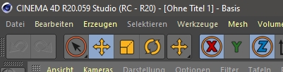

Sry, leider habe ich nicht die Skills um Plugins zu programmieren und hier in den Adventskalender zu packen. Und das was jetzt kommt, hilft evtl. noch 0,0000001% der User hier, aber ich habe mich immer gefragt, warum schafft es nicht C4D als einfachste zu erlernende 3D-Software die Achsen-Aktivierungs-Buttons-Buchstaben in der Farbe passend zur Achse zu beschriften? Vor jedem Update war die Hoffnung groß und wurde dann doch immer enttäuscht. Irgendwann ab R25? kamen dann die Farben ins Spiel - für mich zu spät. Und für jmd., der leider nicht oft im Jahr Zeit hat damit arbeiten zu dürfen, fängt oft wieder bei Null an und da hat man es schon schwer genug, bis man das alles wieder einigermaßen drauf hat, auf was man alles achten muss (Achsen entsperren / sperren, Polyobjekt, Grundobjekt) etc.
Als ich hier dann mal im Forum gelesen habe, dass fehlende Icons von Usern ergänzt werden können, habe ich das für die R20 und R21 nachgeholt. Es geht also nur um das Aussehen der Achsen-Buttons XYZ und nur für R20 und R21. Auf den Screenshots ist jeweils Y deaktiviert.
R20:
R20-interface_icons_2x.zip (3.41 MB)
R21:
R21-interface_icons_2x.zip (5.75 MB)
Das wäre der Pfad, wo man die Datei interface_icons_2x.tiff
jeweils austauschen müßte:
C:\Program Files\MAXON\Cinema 4D R20\resource\modules\c4dplugin\icons
C:\Program Files\MAXON\Cinema 4D R21\resource\modules\c4dplugin\icons
Ich habe immer die Originale vorsichtshalber behalten und diese in interface_icons_2x_Original.tiff unbenannt, so dass man nur noch die tiff-Dateien in den Zip-Ordnern in den obigen Pfad reinziehen muss.
Der Fachmann hierfür müsste Möbius sein. Der weiß bestimmt was genau fehlt, bzw. auch wie man Icons austauschen, bzw. noch alles mit Icons anstellen kann.
Hier!
Erstelle für jedes fehlende Icon (oder halt die Achsen) einen BEfehl. Scriptmanage, da einfach den Befehl reinziehen, ein Icon auswählen von deiner Festplatte (X Y Z als 32x32pix abspeichern) und das script abspeichern. Dann das Script in das Benutzerinterface ziehen.
sorry für meine holperige sonntagmorgen erklärung.
Aber kann bei Gelegeheit meinen xyz Icons hochladen
Das Icon TIFF wird bei jeder Release überschrieben, also fass das lieber nicht an um Arbeit zu ersparen.
so simpel:
XYZ_Icons_moebius.rar (8.49 KB)

Jo, mache ich seit R15 oder früher auf jeden Fall. Meine Layouts sind fast so dunkel wie die neuen seit der R25, da brauchen die Manager schonmal fast weiße Steuer-Icons.
Aber inwiefern “nachgeholt”, die XYZ-Icons haben doch nicht gefehlt? Oder waren sie Dir nicht farbig genug? ^^
Vermutlich Geschmackssache, wie das ziemlich blaue Blau von Holgers Modellingtools. Schön dass sich das jeder richten kann wie man möchte :slight_smile:
