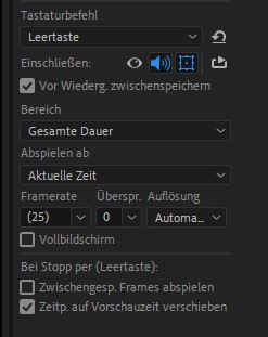

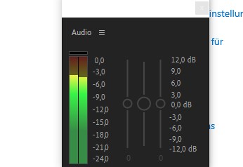

Kein´ Ton bekomme ich aus AE raus.
Woran kann es noch liegen?
Alle diesbezüglichen Threads in der Welt habe ich durch.
Die Soundfiles sind mp3´s…
Hier die üblichen Einstellungen:
…Idee?

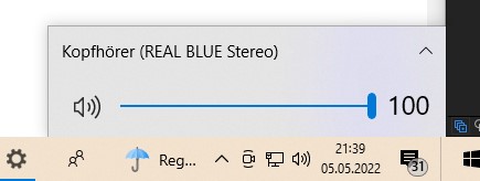

In den Prefs das richtige Gerät wählen.

Kommt der Sound nicht beim fertigen Film raus, oder nur in der Preview? Wenn es die Preview ist: Check mal die Audiogeräte in den Prefs.
Du müsstest ihm allerdings noch genau erklären wie das geht ![]()
Kommt Sound, wenn du mit gedrückter Strg-Taste durch die Timeline scrubbst?
Hast Du den Sound in der Timeline deaktiviert bzw für den Sound irgendein Plugin genommen und dieses vielleicht nicht aktiviert (Sorry, habe schon lange nicht mehr mit AE gearbeitet).

Das ist ein bekannter Bug - du musst in die Preferences gehen, dort ein anderes Audiogerät auswählen, wieder das richtige auswählen, bestätigen -> läuft.
Läuft - ich danke!
