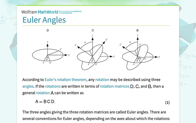

noch ein kleiner link zu den HPB xyz Rotationen:
(nur wer mag, die hpb rotationen könne schon manchmal verwirrend sein…)
gruss!
