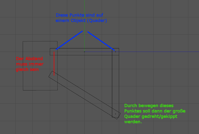

Hi

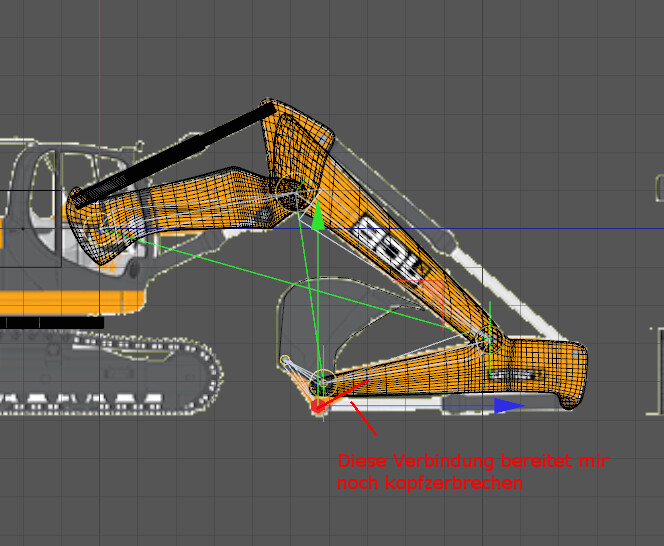

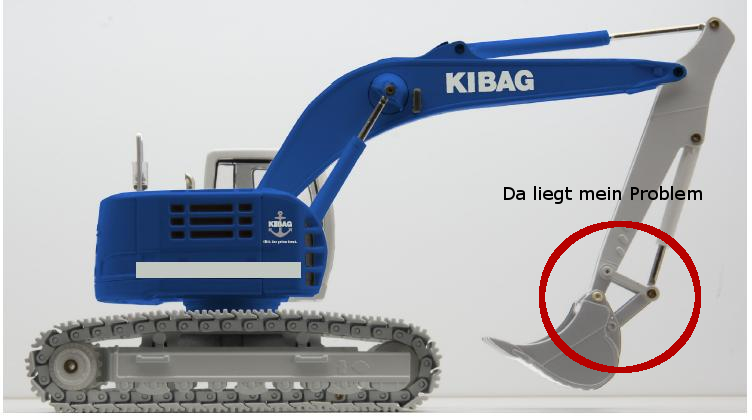

Diese Animation möchte ich gerne realisieren. Ich habe mich so verstrickt.
Erst mit Joints, dann mit Constrain und Expresso. Wie in der Betreff-Zeile erwähnt, mein Kopf ist :confused:
Da liegt mein Problem.
Wer kann mir helfen?
Bitte und danke im Voraus
Hallo Lucky,
Ich glaube ich weiß wo dein Problem liegt.
Du stellst dir den Prozess momentan zu mechanisch korrekt, für deine gewünschte C4D Lösung vor.
Es stimmt und ist wichtig das zu verstehen, aber versuche Lieber die Prozesse zu faken.
So kommst du bei nem Bagger rig besser voran.
vorab noch ein paar stützen.
  • Nimm auf jedenfall Joints für deine konstruktion. Die können im idealfall einen Abstand fix einhalten.
  • Schau das die Aufhängung der Schaufel die Hauptquelle für deine Rotation ist und der Rest einfach nur mit gezogen wird.
    (da trennt sich die realität vom riggen)
und der rest der einfach nur drann hängt und sich mit bewegt, also der hydraulik Zylinder und der andere Kram
Kannst du perfekt mit einem IK Tag mit wandern lassen. Dann noch n bisschen Xpresso für ne steuerung und fertig,
sonst fliegt dir das hydraulik system um die Ohren :wink:

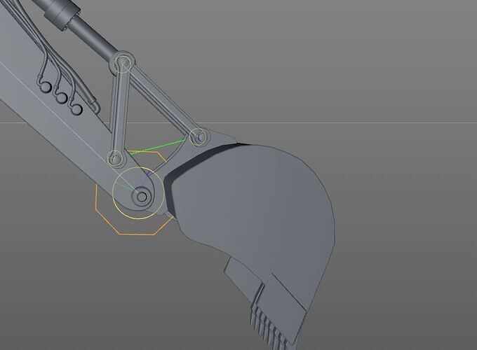

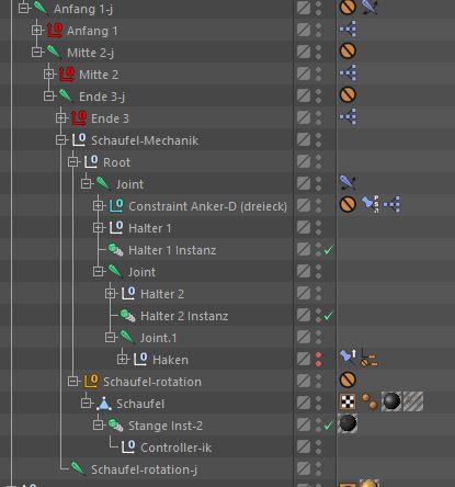

Ich habe mir dein Problem nochmal zum Anlass genommen, einen Pythonnode zu programmieren. Dieser Node soll die Schnittpunkte von 2 Kreisen berechnen.
Und nach ein paar Stunden habe ich es auch tatsächlich geschafft :slight_smile:
Ich fand ein Java-Script welches ich mit einigen Mühen für meine Zwecke zurechtschneiden konnte.
Auch bei mir ist die Schaufel die Quelle der Rotation. Das Problem danach war nurnoch, dass die “Kreiszentren” (also die Rotationspunkte) sich auf den selben Punkt beziehen müssen (z.B. das selbe Überobjekt haben.) Deswegen habe ich noch Helfer hinzugefügt, die an die Rotationspunkte gepinnt sind. Diese haben das selbe Überobjekt und ich kann damit rechnen. Die 2 zu rotierenden Teile werden per Ausrichten-Tag auf ein Null-Objekt ausgerichtet. Dieses liegt auf einem der beiden Schnittpunkte der 2 gedachten Kreise.
Zugegeben nicht die intuitivste Lösung :wink:
Aber bei Fragen stehe ich ja zur Verfügung.
Gruß,
Moe
Moe_Baggerschaufelkippen.c4d (177 KB)

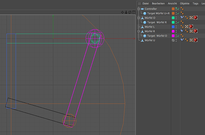

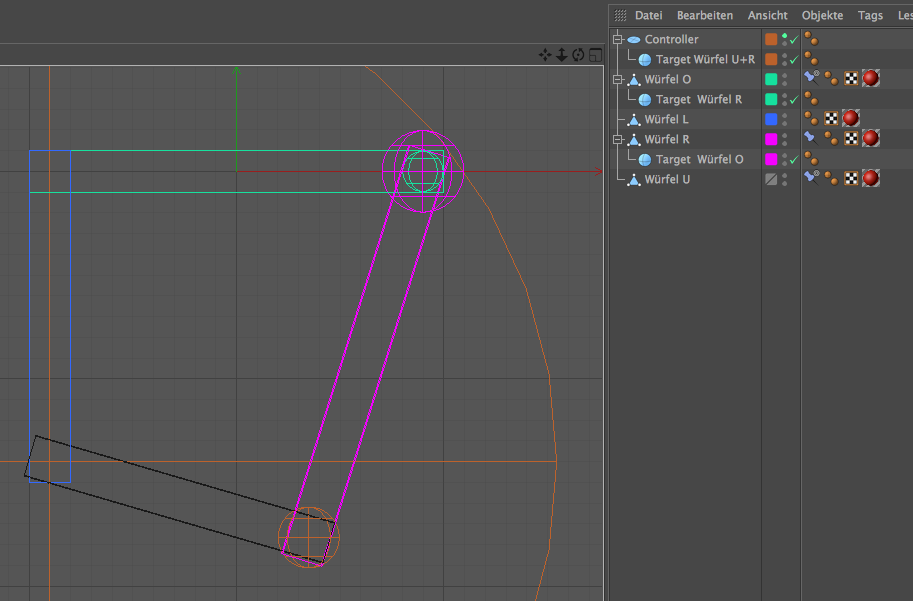

C4D15 Bagger Test 04.c4d.zip (97.4 KB)Geht auch nur mit Constraints.
Ist evtl nicht ganz sauber
und muckt beim zurückstellen.
Das Problem ist wahrscheinlich,
dass Würfel O und Würfel R auf sich gegenseitig ausgerichtet sind.
Geht aber…
Andy

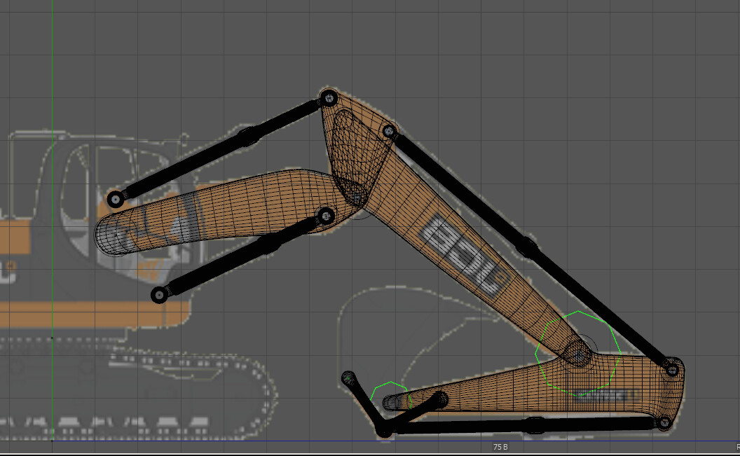

Das mir das Hydrailiksystem um die Ohren fliegt ist mir schon einmal passiert (Tutorial Robotic Arm von GrayScaleGorilla). Wie kann das sein? Es ist nämlich erst bei der Animation passiert, während der Bearbeitung nie.
Aber jetzt werde ich erstmal deinen Tipp nachvollziehen.
Gruß Lucky

Anbei ist hier meine Datei.
Könnte Gut Werden - 006.c4d (492 KB)
Hallo Lucky,
könnte allerdings gut werden.
Viel Spaß mit dem Modell, ich denke mal das reicht dir als Grundlage.
Ich denke mal du musst dir jetzt nicht mehr den Kopf zerbrechen. :wink:
Was für ein Projekt ist das überhaupt?
Könnte Gut Werden - 007.c4d (657 KB)
edit: bitte das schutz tag von dem controler- “rotation-schaufel#” löschen.
Da fehlt noch was, drum lösche es wieder

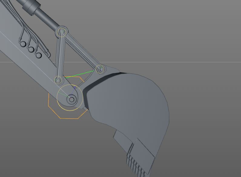

Die Schaufel funktioniert super.

@lubaer und @MoeGraph
Mit der Hilfe von lubaer kam ich besser zurecht (sorry MoeGraph)

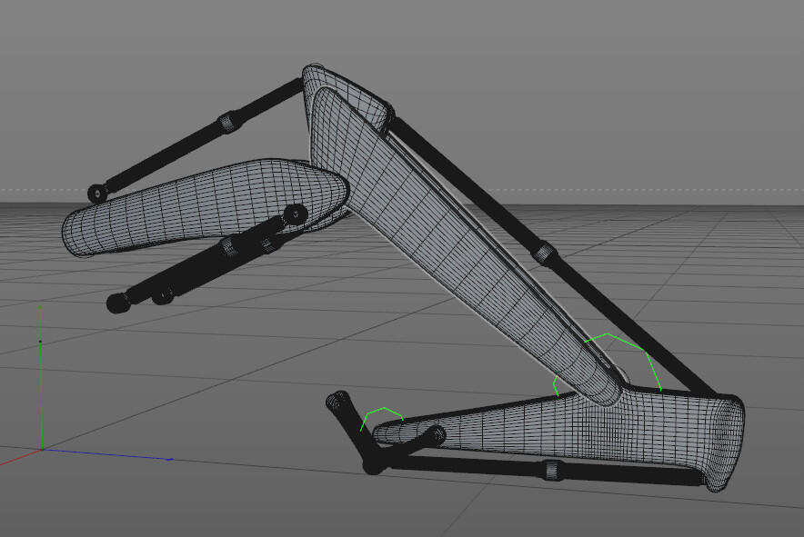

Gestern sind mir mir dir die Hydraulikzylinder um die Ohren geflogen. In der Seitenansicht funkte alles reibungslos … aber dann :cry:
Ich hatte alle Zylinder mit dem Up-Vektor verstrickt und kam nicht weiter. Mit “Ausrichten” hat sich wieder alles geregelt. Jetzt kann ich endlich mit dem modellieren anfangen.
Euch beiden nochmals einen schönen dank :slight_smile:

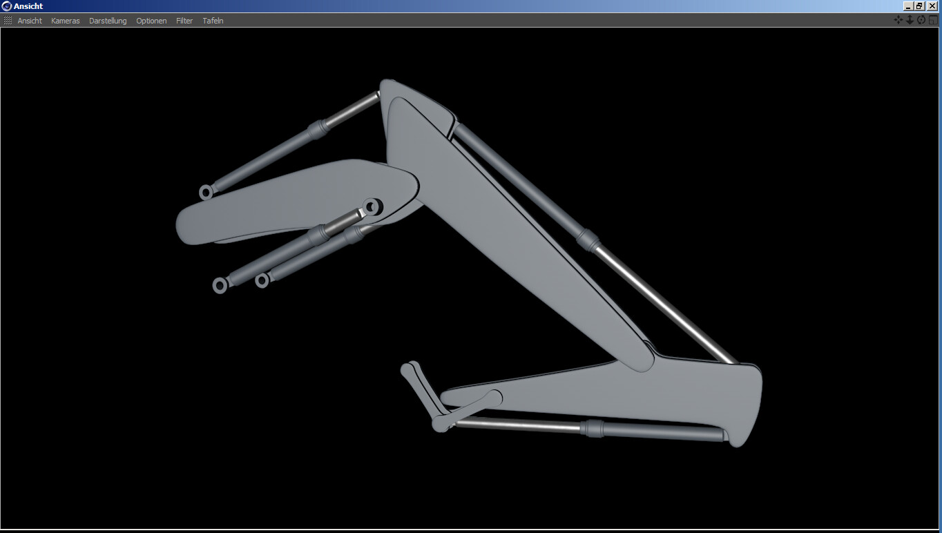

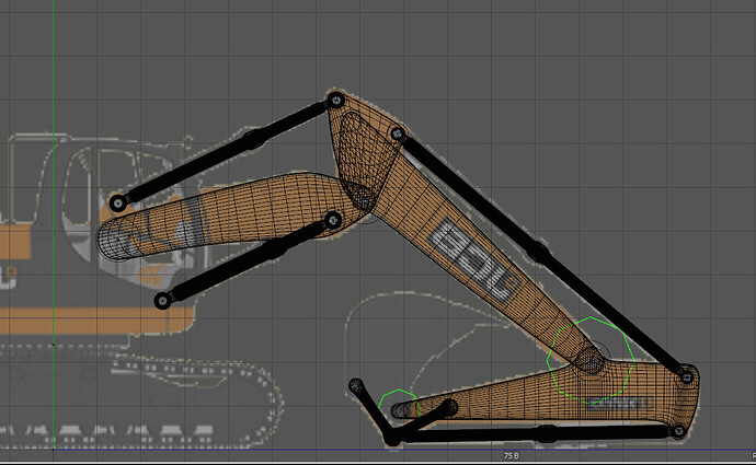

Tach

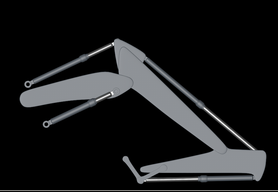

Das ist jetzt der letzte Stand der Dinge :arms:
Ich wollte noch meine .c4d Datei anfügen. Ich bekam immer eine Fehlermeldung.
Lucky
ist das für’n Bagger nicht etwas zu rund gelutscht? und was für ne krasse Zylinderunterteilung ist das? wirkt ein wenig zuviel, so schwarz wie das dargestellt wird.
Vielleicht hilft Dir das weiter. Ich find’s nicht so schlecht.
Die Zylinder sind so schwarz weil noch eine HyperNurbs darüber liegt.
Gruß Lucky

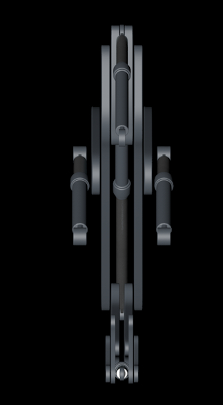

Zwei hab ich noch.
