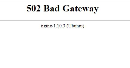

plugincafe ist auch tot :smiley:
https://developers.maxon.net
Temporär überlastet von den Beileidsbekundungen, nehme ich an.
