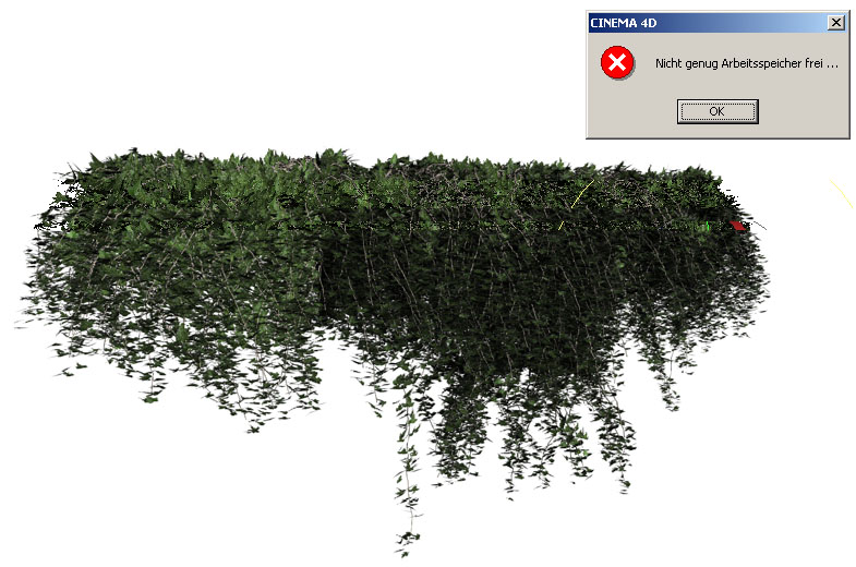

Kurzer Test:

… allerdings muss man aufpassen, sonst gibts polycrash!:boggled:

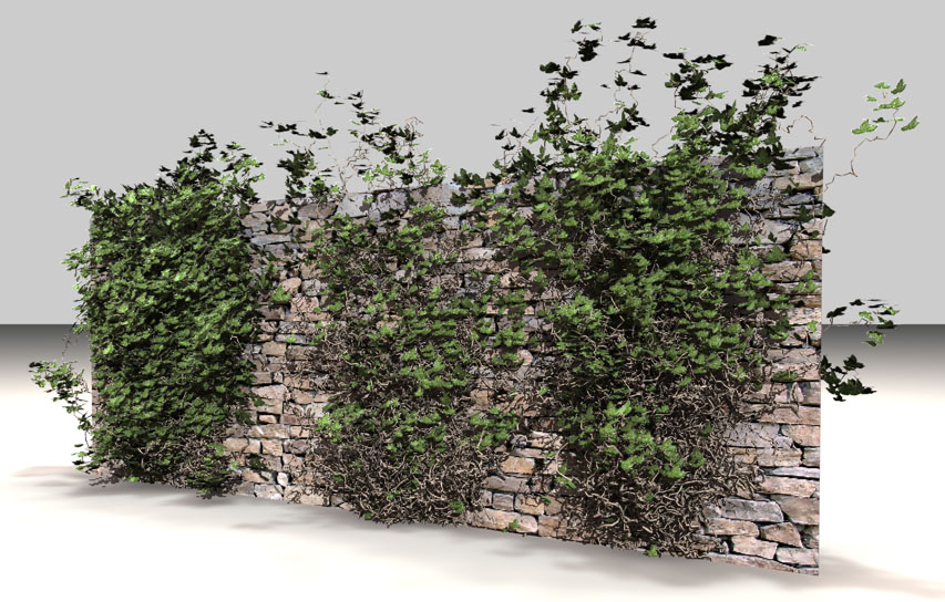

..so langsam schnall ich wies geht..:
(bitte nicht auf die grauenhafte mauertextur achten…)
