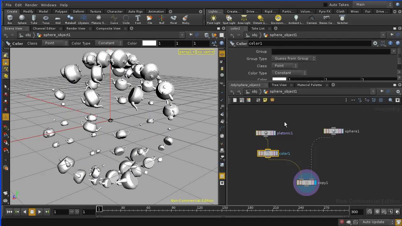

Hier ist ein Beispiel, wie das grundsätzlich mit dem Copy-Node und dem “Stampen” geht, Du musst es nur für Dich übertragen:
Du wirst ja irgendwo links vom Copy Node Deine Wolke liegen haben. Dazwischen würde ich einen Transform Node legen und dort dann unter Rotate und Scale den stamp-Befehl einfügen. In einem Test funktionierte
stamp(“copy1”,“rotate”,1)
weil der Copy Node im gleichen Node liegt wie der Transform Node. Achte auf die korrekte Schreibweise. Die letzte 1 ist wie im YT Film der Faktor. Da der rnd schon auf 360 (Grad) steht, braucht es hier keinen besonderen mehr. Und überlege Dir, wie weit um welche der drei Achsen überhaupt gedreht oder skaliert werden muss :wink:
Unter Stamp im Copy Node wäre noch die 2. Variable rotate hilfreich: Variable 2: rotate, Value 2: rand($PT)*360
Edit2: das mit der gleichen Wolke war insofern Blödsinn, als dass man den fluffy noise da erst nachher über alle verteilten Wolken laufen lassen kann. Was u.U. weniger Rechenleistung kostet, wenn man eine geringere Auflösung akzeptiert.
