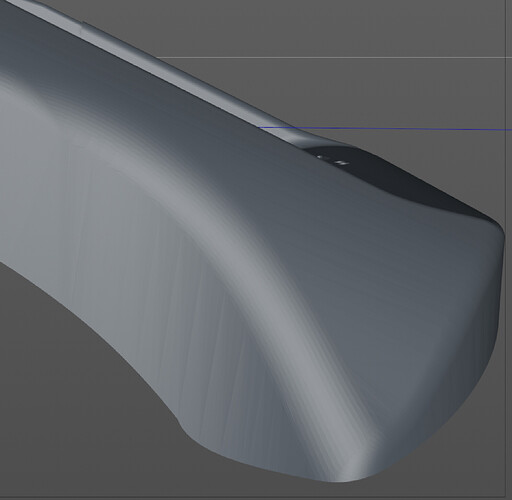

Hallo Forum,
ich habe einige .STL Files bekommen mit denen ich arbeiten soll, leider sieht das Mesh nach dem Import nicht gut aus, wie kann man das Mesh am besten und schnellsten säubern?
Über Ideen und Ratschläge würd ich mich freuen!
VG

Optimieren, Untriangulieren, Phong-Tag vergeben, Normalen ausrichten, Polygonreduzierung reinschmeissen, Phong-Winkel und Grad der Reduzierung ideal aufeinander anpassen. Klappt ziemlich oft wenn die Sache am Ende nicht allzugroß im Bild ist.
Du brauchst halt nen Export mit korrekten Normalen, dann ist das Mesh auch nicht das Problem. Ansonsten Retopo, aber das kann je nach Komplexität dauern :wink:

STEP ist dann .stp :wink: Aber die Sachen bekommst du alle direkt in C4D nicht geladen – da brauchst du dann wie oben geschrieben MOI, oder Rhino und kannst von dort aus eben selbst exportieren, beispielsweise als FBX oder OBJ. Ansonsten versuch tatsächlich mal eine Retopo, oder frag nach ob du einen besseren Export bekommen kannst, also FBX oder OBJ meinetwegen, beide würde die Normalen behalten und in Cinema korrekt importieren, sofern die Software mit der dein Zulieferer die Files exportiert das unterstützen würde. Jedenfalls kann das Objekt was du da oben zeigst deutlich sauberer in Polys gewandelt werden, als es da oben zu sehen ist, mit der geeigneten Software.
