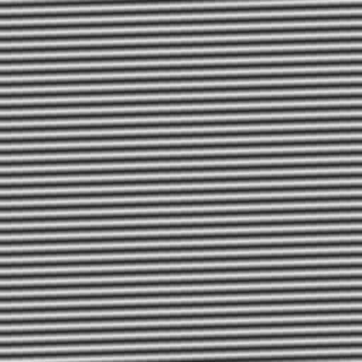

Alternativ eine Textur nach diesem Prinzip hier einfach mit cylindrical mapping aufprojezieren.
