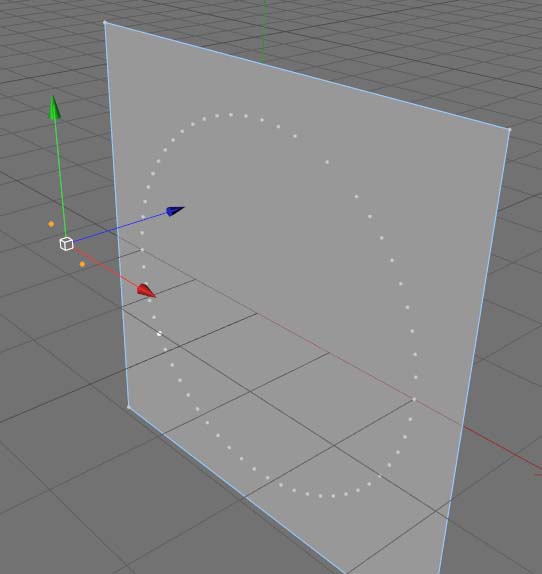

Eine letzte Frage noch… in der Hilfe fand ich nichts dazu bzw. wusste ich nicht genau, wonach ich suchen sollte:
Hab ja nun alles, wie oben beschrieben, durchgeführt. Wie kann ich die Punkte eigentlich fest ins Polygon “einlassen”, also damit fest verbinden?
Habe dazu mal ein Beispiel hochgeladen…
Wie man sieht, lassen sich die Punkte immer noch “einfach so” verschieben. Würde diese, wie gesagt, gerne ins Polygon “einbrennen”… sorry, weiß mich leider nicht auszudrücken ![]()
Puh…Ich verstehe, was Du meinst, muß aber hier passen. Glaube nicht, daß das geht, daß man Punkte einem bestimmten Polygon zuordnen kann und die sich nur auf dem verschieben lassen. Wäre aber an einer Lösung auch interessiert!
