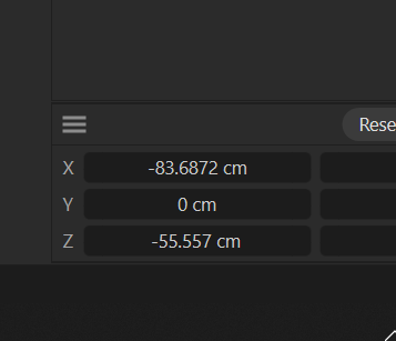

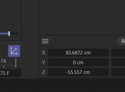

nur der Neugierde halber: Warum funktioniert die Symmetrie nicht 100%? Punktkoordinaten werden einfach nur gespiegelt. Hab das gerade getestet und ich sehe da keine Abweichung:

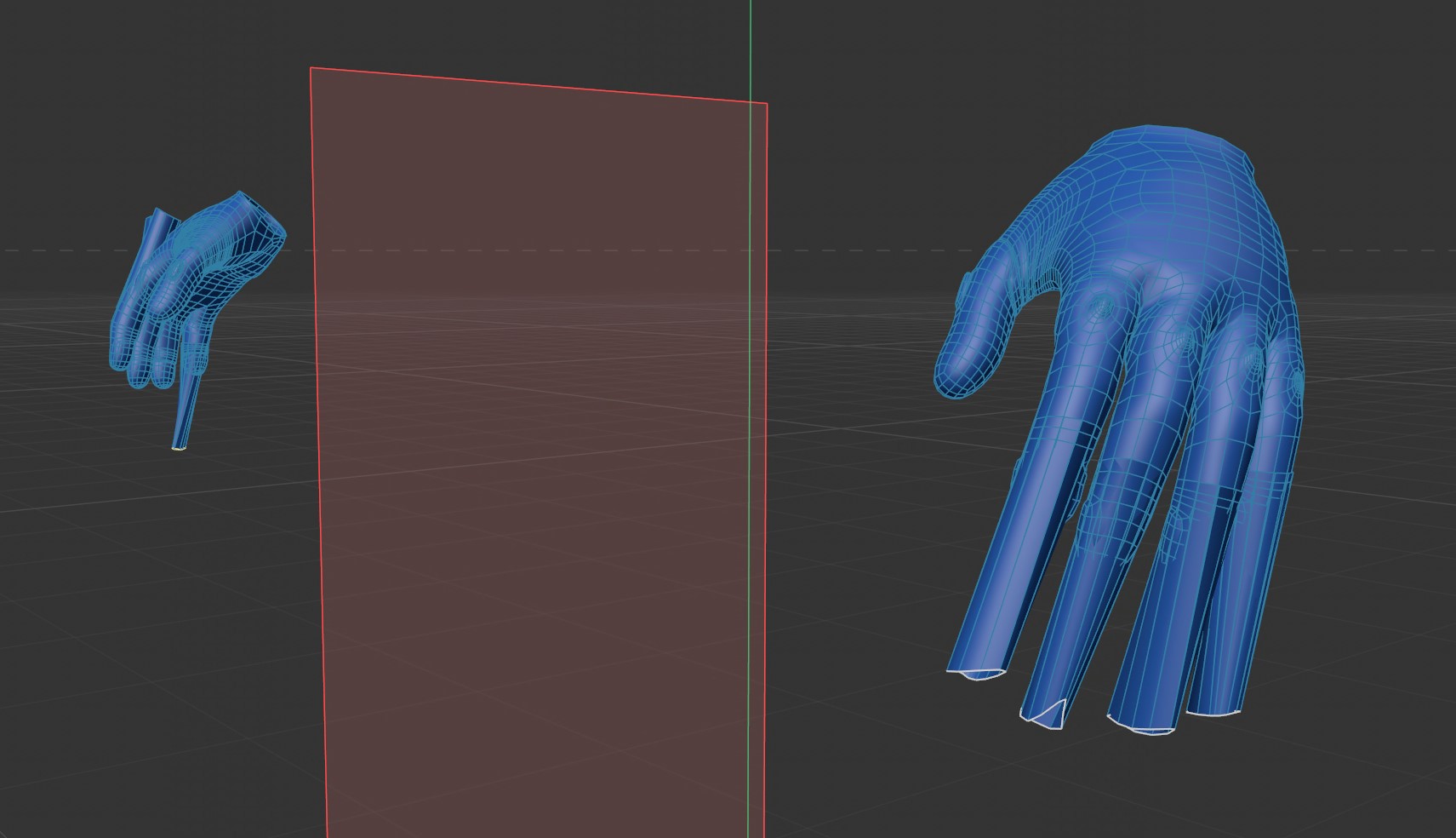

Ich hab jetzt eben den Fall, dass Symmetrie mit der Bordmittel-Funktion nicht klappt, auch wenn die Tolleranz hoch eingestellt ist: Bei Edge-Slide will er random pro Seite die Richtung verwenden und geht nicht auf die Punktlage einer Seite und produziert mit nur einer Funktion sofort Asymmetrie. Deswegen ist so ein richtiges Symmetrie-Plugin so wichtig :frowning:

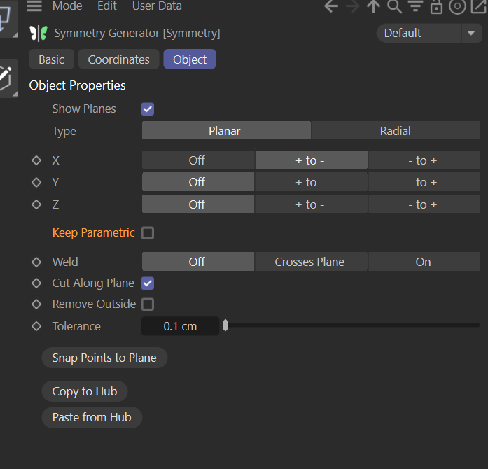

Jo das sieht mach Murks aus. hast du “Keep parametric” angehakt?
Ansonsten ist das eher ein Fall für den Support.
Keep parametric sehe ich in den Settings nicht? Also das ist ja auch kein symmetry-objekt mehr eben… ich hab nur context, die Axe, obs local oder global is und den treshold…
Hab dem Support schon geschriebenn.
Du bist in der R23, da gab es das evtl noch nicht.
Die Hilfe sagt dazu: Attention: As a side effect, the matrix of the mirrored objects can be inverted (which can be seen in the Coordinates tab, where, for example, S.Y. will be set to -1). This can result in inverted normals as well.
Hätte auch die Ursache sein können in deinem Fall. Aber er shiftet die Edges ja eher random.
Sag gern mal bescheid, was der Support dazu sagt.
Ahhhh ok dann hat sich da bischen was getan - aber ich hab das problem auch in 2024.4 noch, also behebt die Option das nicht.
