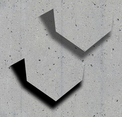

Vieleicht hast du beim Multi-Pass Rendering vergessen seperate Lichter ausgeben zu lassen. Ich Anhang befindet sich eine Beispielszene, die ich eben zum Beweis gebastelt habe. Öffne sie einfach in Photoshop und du wirst sehen dass du den Schatten wunderbar regeln kannst, genau das was du möchtest, ich weiss auch nicht wo bisher das Problem liegt. Lösche einfach die Glanzlicht und Diffusionsebene, dann hast du NUR den Schatten, 100 % :wink:
Multipass.rar (471 KB)
Nein, das ist es auch nicht…
Ich gebs auf, es gibt scheinbar keine Funktion in C4D, um den Schatten mit [b]Transparenz/b zu speichern..
Anscheinend versteht hier aber auch immer noch keiner, worum es mir geht. Ich möchte keine Ebene, die ich multiplizieren muss, sondern Schatten mit transparenter Umgebung. Weiß nicht, wie oft ich das noch wiederholen muss.. (das ist jetzt nicht aggressiv gemeint)
Und selbst wenn das mit dem Multi-Pass + PS möglich wäre, wäre es vollkommen unnötig aufwendig und bei Anis wohl kaum machbar. Soweit ich weiß, braucht man bei Blender bspw. bloß ein Häkchen machen und schon rendert er es so, wie ich will, aber ich arbeite ja nicht mit Blender…
Aber trotzdem danke für eure Mühen.
Dupliziere die Schattenebene aus der Lichtgruppe im Ebenenmanager von PS, dann sollte es eigentlich gehen, ich habe den puren Schatten mit Transparenz mal auf eine ebene einmal mit 100%- und einmal mit 50% Deckkraft gelegt, das müsste doch genau das sein was du willst.
Wenn ich das richtig verstanden habe, möchte er, dass die Ebene auf die der Schatten fällt Transparent ist :slight_smile:
Weiter kann ich leider auch nicht helfen (falls überhaupt) :frowning:
Dann erstellt man eben eine trasparente Ebene und ordnet die Schatteneben im Ebenenmanager darüber :()()
