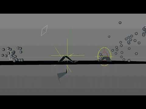

Simulation BALLS
Visualisierung von Produktfunktionen mittels Bällen.
Siehe Video:
Bälle bewegen,exemplarisch, ein Objekt (später alle Drei). Und zwar an Stelle von Händen.
Die Kugeln tummeln sich am Objekt (über Attraktoren). Sie platzieren das Objekt neu. “Explodieren” dann weg. Übrig bleibt ein einzelner Ball. Dieser “echte” Ball erweitert am wirklichen Produkt die Möglichkeiten um 3 Funktionen. Deshalb auch drei Objekte, wo das jeweils gezeigt wird.
Wie bekomme ich die Hektik raus?!
Ansatz: Ändert man den Modus Geschwindigkeit im Attraktor-Tag wird das tummeln weniger “huppelig”, die Kugeln fallen allerdings auch herunter. Im “Dynamics Body” Reiter der Kugeln habe ich verschiedene Parameter, nicht Alle, durchprobiert - ohne Erfolg.
Welche/r Parameter ist der Richtige um die Hippeligkeit zu beruhigen?

Die hektische Huppeligkeit, mein SIM-BALLS Anfangsproblem, ist weg durch die Reduzierung des Zeitmassstabs im DynamikReiter der Projekteinstellungen.

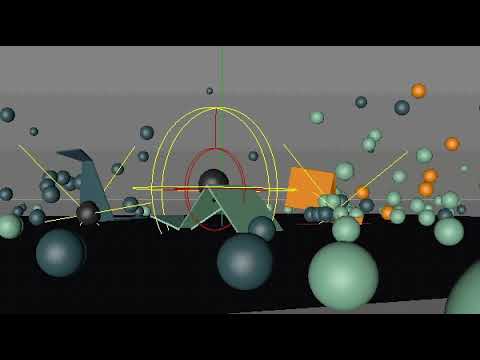

Trotz einiger Learnings ist die Anziehung der Bälle beim zweiten, sich ins Bild drehenden Objektes (Attraktor Mint) viel schlechter als beim Dritten Objekt (Attraktor Orange). Das Linke Objekt geht in Sachen Anziehung, sollte aber stärker sein. Trotz Erhöhung des Kraftparameters im Attraktor zieht es da nicht mehr Bälle hin. Die Explosion der Bälle beim Dritten Objekt ist schlecht. Obwohl von den anderen beiden, besser explodierenden Objekten, kopiert.
Insgesamt sind noch zu viele Bälle drin - die Klarheit leidet. Aber ich habe die Emitterzahl erhöht, damit mehr Bälle angezogen werden.
Hat Jemand für die beiden Probleme - teilw. schlechte Ballanziehung und verminderte Explosion eine Idee?
Die Abstimmung von Emitter-Geschwindigkeit, Attraktorparameter und allg. Dynamics-Geschwindigkeit - also die Zusammenhänge der genannten, sind mir noch nicht vollends klar. Ich pack mal die Datei hier mit rein, vielleicht hat Jemand Muse, da mal reinzusehen…

Wie sieht dein theoretisches Ausschließen denn aus? Weil, in der Szene ist es nicht aktiviert?
Du musst im Dyn Tag der Bälle unter dem Reiter Kräfte den Kräftemodus einstellen.
Am besten “Einschließen” und dann bei den orangen Bällen dort nur den orangen Attraktor ins Feld ziehen.
Mint hat eine Abnahme drin, Orange nicht?
Was ist das linke Objekt? Was ist das dritte Objekt?
Ja, dein Vorschlag mit dem Einschließen hat geklappt. Ich dagegen hatte in den Emittern die jeweils andersfarbigen Attraktoren ausgeschlossen. Was nicht geklappt hatte.
