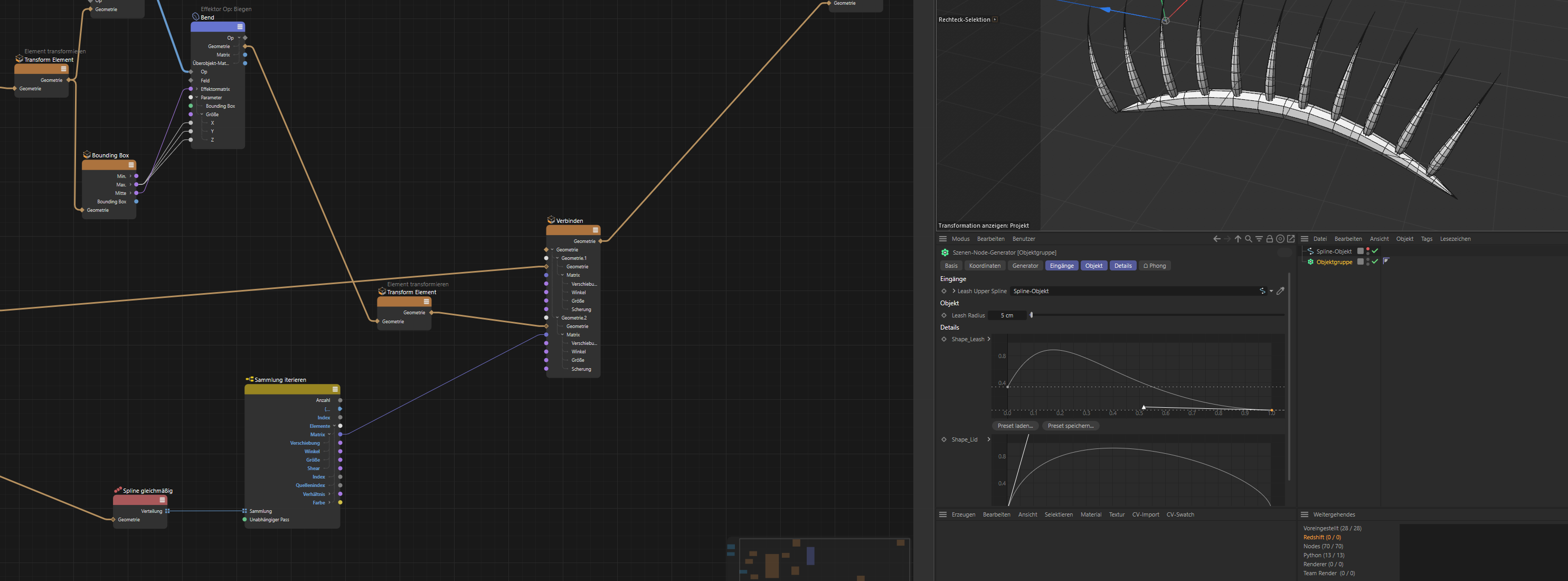

Cool, klappt! So, next step: wie variier ich die Winkelt der einzelnen Klone etwas per random? Ich habe ja schon ein transform Element um die grobe Ausrichtung anzupassen… und ebenso würe ich ein Scaling noch benötigen, am besten mit einer Kurve wie rechts unten zu sehen bei Shape_Lid z.b.

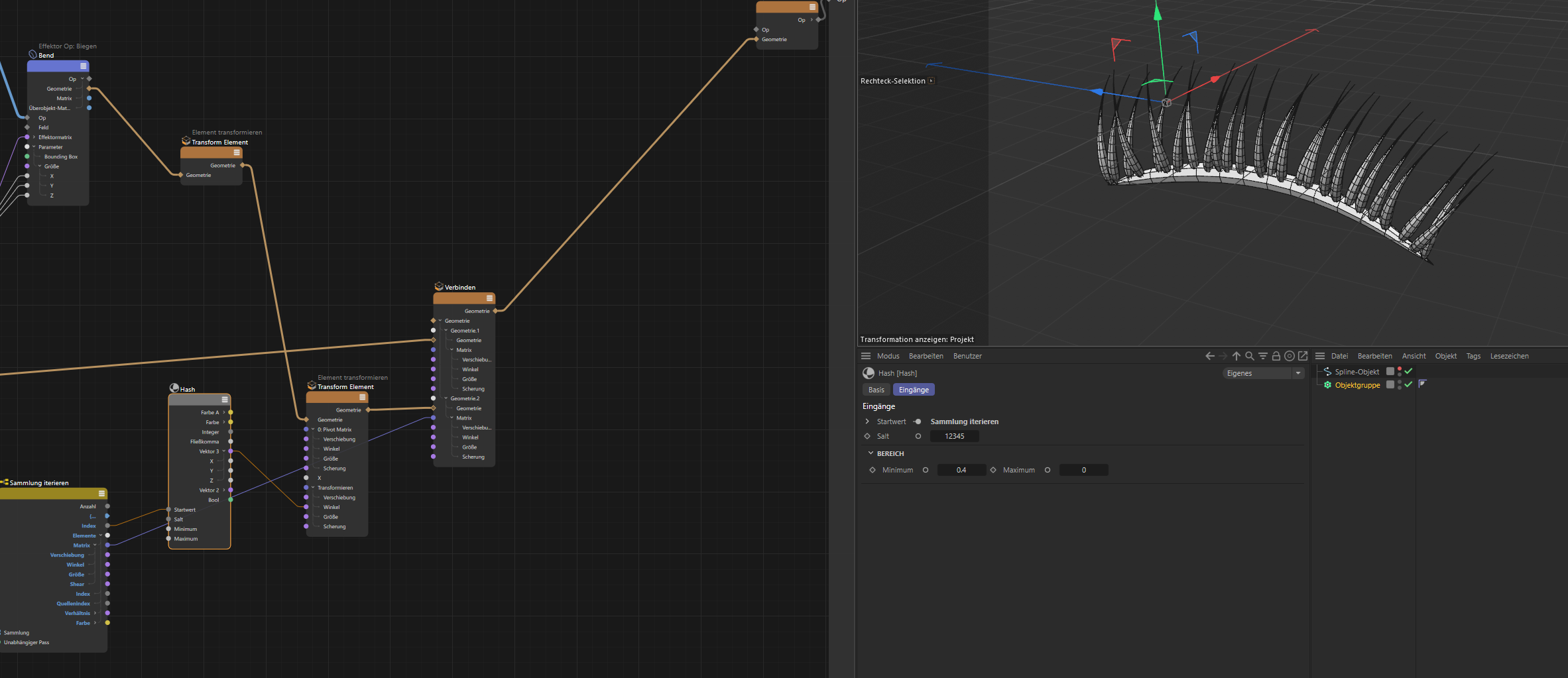

Der Index der Iteration kann als Seed für einen Hash Node verwendet werden, das gibt dir für jede Wimper einen individuellen Zufallswert. Was du damit machst ist dein Problem :wink:
Ahhh hash-node und ein weiterer transform scheinen zu funktionieren, cool… So last topic: scaling anhand einer Kurve und über die Länge des splines? Ich hab schon probiert die Kontur-Werte einfach in “Größe” zu stöppseln aber das hatte keinen Unterschied gemacht…

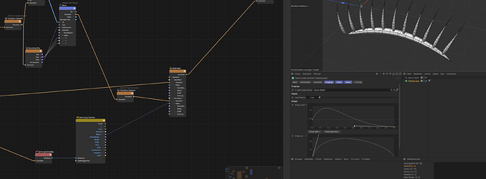

Den Skalierungs Faktor kannst du aus dem aktuellen Index und der Gesaamtzahl dividieren, dann per Spline Mapper in die gewünschte Skalierung übertragen.
Top! Hab es hinbekommen mit etwas Rumprobieren :slight_smile: Es ist leider nicht ganz so intuitiv, weil mir da machmal die Terminologie fehlt - Deswegen war das Durchsteppen nun unumgänglich, danke dafür!

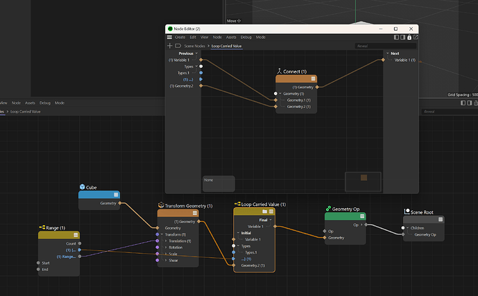

Um iterierte Geometrien zusammenzufügen ist der Lopp Carried Value node am sinnvollsten. Das sieht dann so aus
Hmmm ich bekomm das leider nicht auf meine Szene übertragen… was muss dann bei mir die range sein? Also klar, der Lid-Spline, aber was für Verbindungen davon? Und der Loop Carried Value hat bei mir auch diesen Geo-Connector unten nicht… ich bekomm das so leider nicht hin :frowning:
Das Problem ist auch, dass er bei zusammenführen der dicken und dünnen wimpern alles mit allem multipliziert und die Wimpern zig mal drin sind… ich versteh eh nicht warum das Verteilen der Wimpern in diesem Connect passieren muss? Intuitiv (oder so wie in Houdini) Erzeugt man doch erst eine Iterative gruppe und führt dann die Geo-Happen zusammen?
Der Range ist das Equivalent zum Iterate Collection, es geht nur um die Iteration, {… …} Verbindung. Beim LCV musst du als Typ Geometry wählen.

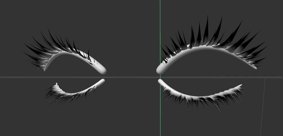

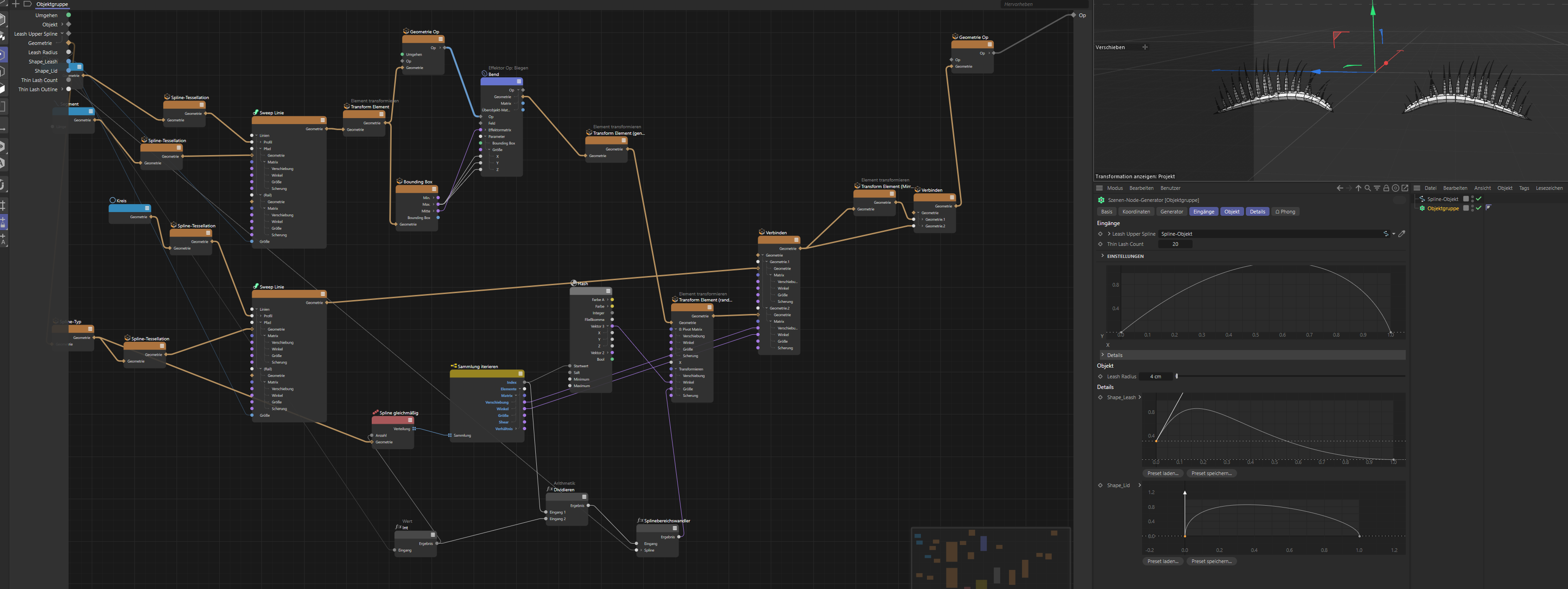

So. Bin noch ganz gut weiter gekommen dank der Tips :slight_smile: Es ist für mich erstmal so einsetzbar. File anbei. Viel Spaß beim Sezieren.
