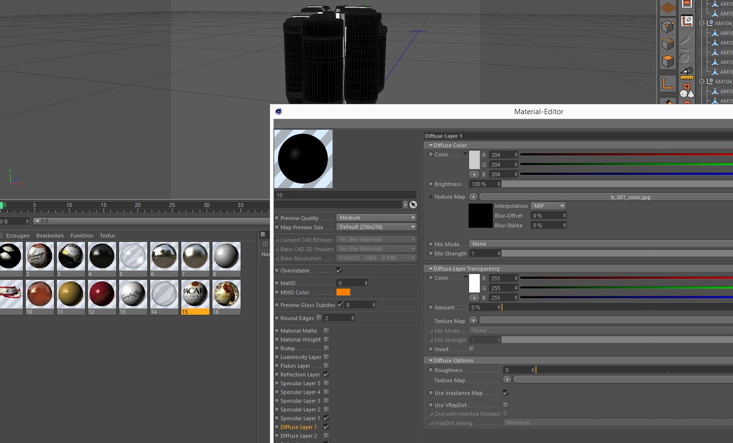

bei Evermotion habe ich ein paar Sachen gekauft. Unter anderem ein paar Flaschen Schnaps.
Die Texturen in den Evermotion-Vray-Mats bleiben aber schwarz, weil die verlinkte Dateibenennung nicht mit den den Downloads beigestellten Mats und deren Benennungen übereinstimmen.
Was könnte ich tun? Ich will nicht jedes Material neu verlinken müssen.

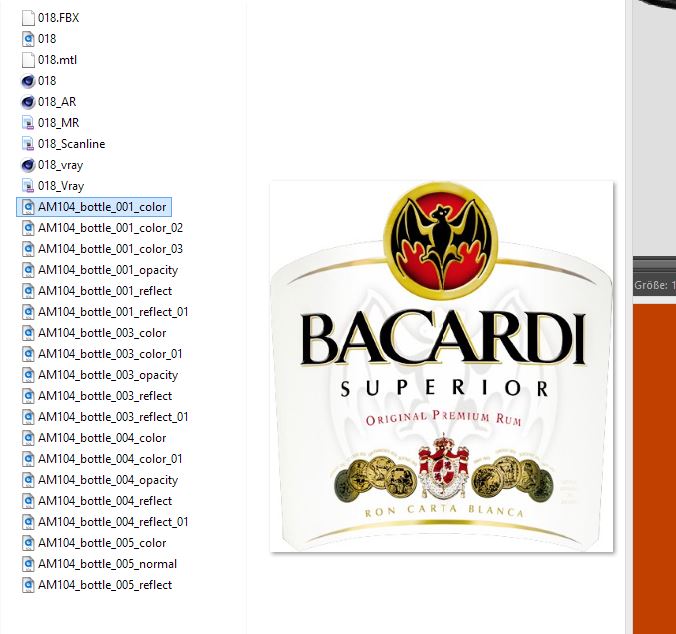

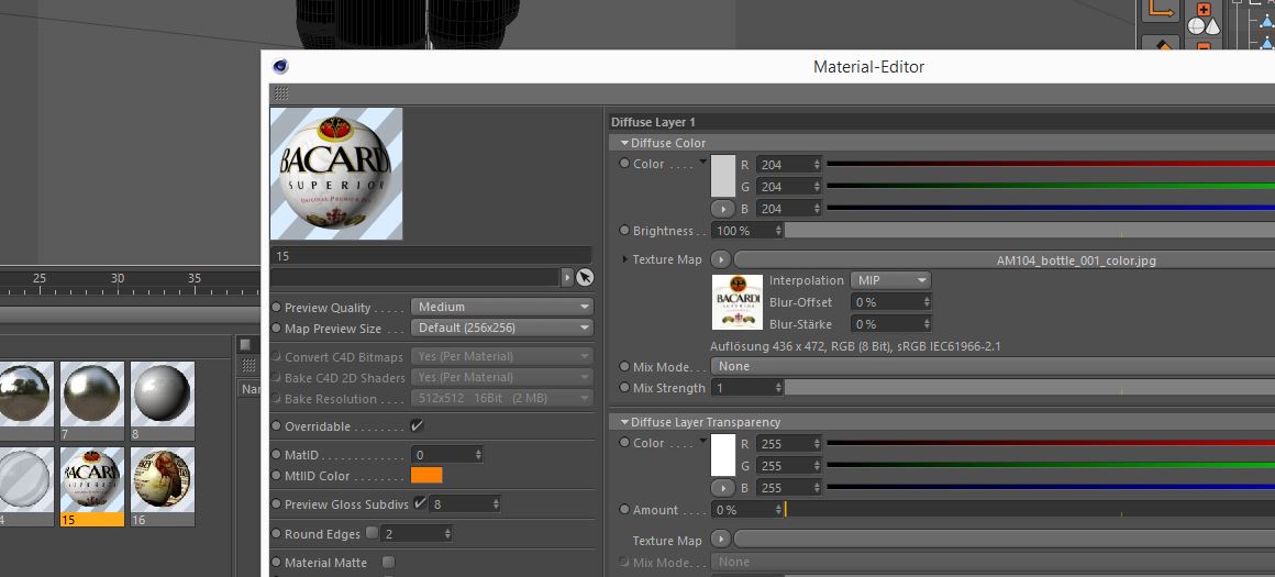

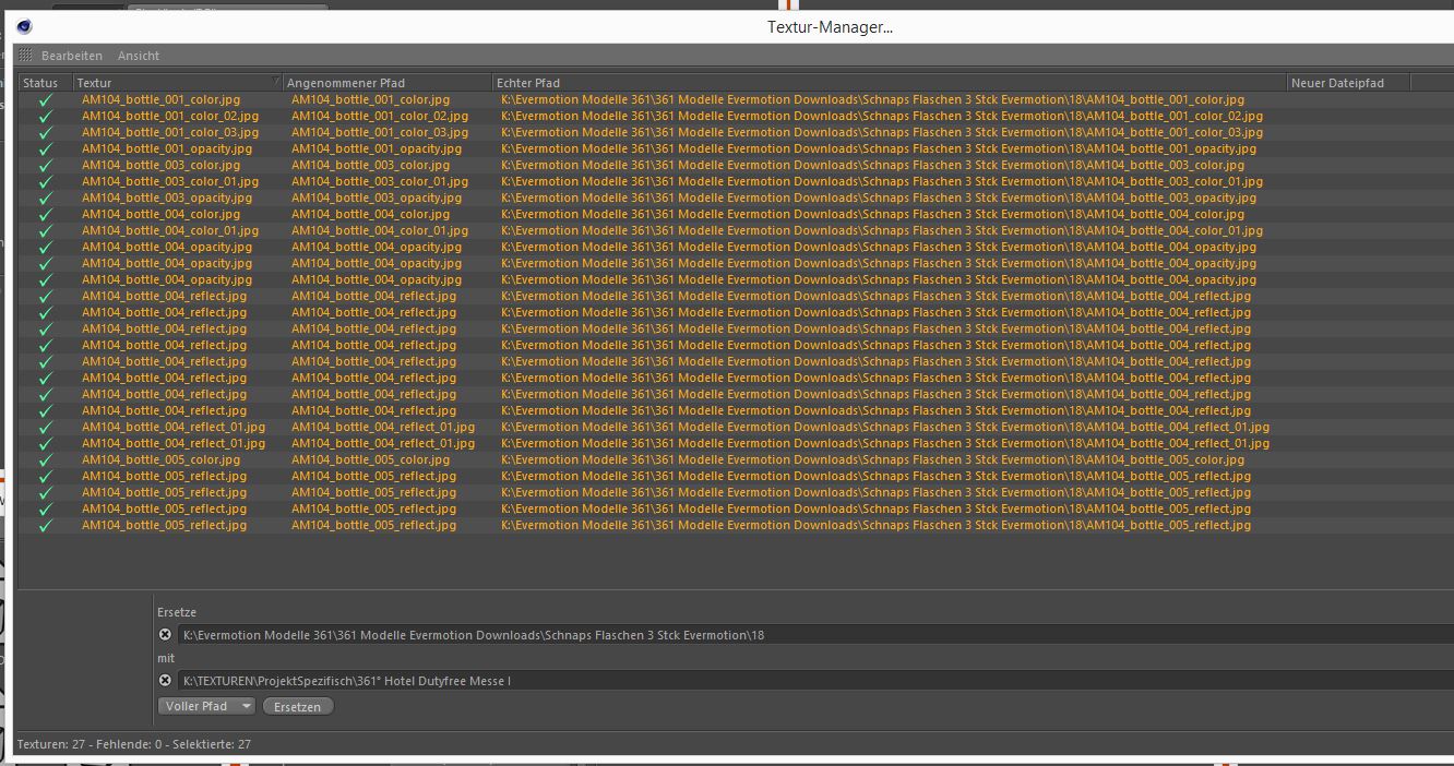

Bild3: Ursprüngliche Benennung der Bacarditextur “b_001_color”
Bild2: Downloadpaket wo der Bacardi-Textur AM104 vorgestellt ist
Bild1: Manuell verlinkt

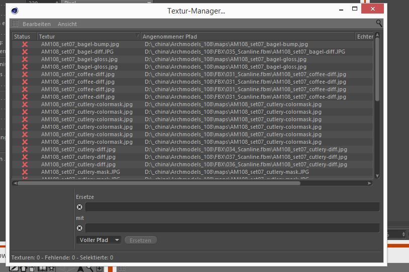

Textur-Manager > Materialien markieren > Ersetze b_ durch AM104_b
FETT - wenn ich´s hinbekommen hätte.
Vollziehst du “ersetze” durch die untere Befehlszeile (vorher alle Dateien ausgewählt per Mausklick?) im GUI oder über das Menü?

Kurz noch mal in die Weißwurstgegend (oder jede Andere) gefragt…wenn ich es so durchführe wie beschrieben, öffne ich dadurch den Texturenordner und muß dann aber eine Textur auswählen. Nehme ich die Erste beispielsweise, werden Alle aktivierten (“und falschen”) Texturen durch diese Eine ausgetauscht. Vielleicht doch über die beiden Befehlszeilen unten?
Einfach den Texturordner in den Ordner mit den *.c4d Dateien verschieben und umbenennen in “tex”
Zoppo - der Groschen ist gefallen. Es hat geklappt. Danke. SEHR FETT!

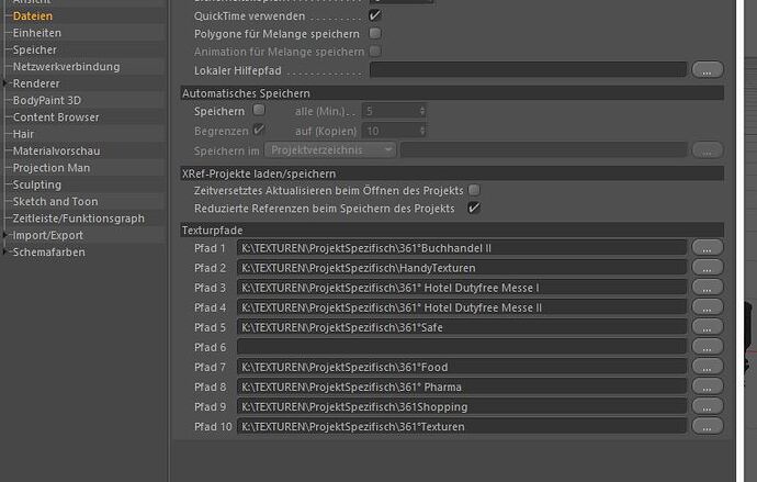

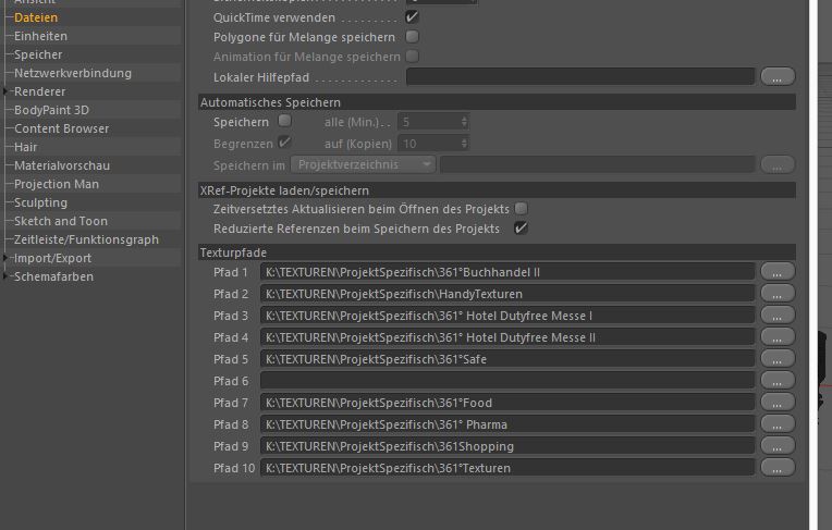

Die jetzt erfolgreich transferierten Texturlinks beziehen sich auf den gedownloadeten und auf K deponierten Evermotionordner der SchnapsFlaschenDatei. Ich arbeite wg. der geringen Anzahl (10) an Dateienverknüpfungen in den C4d-Einstellungen aber mit projektspezifischen Texturordnern. Und in denen sammle ich die für´s Projekt benötigten Texturen.
Der neue Dateipfad weist jetzt gerade also auf die K-Festplatte. Meine duplizerten Texturen, auf die ich eigentlich zurück greifen will, liegen allerdings in dem angelegten Textursampler auf einer anderen Platte. Wie switche ich also den Zugriffspfad um!
Aus der c4d-Hilfe hat sich´s mir nicht erschlossen und via Menü - Bearbeiten - Textur neu verknüpfen tut sich nichts…
Jemand ne Idee?
Wenn eine Textur nicht gefunden wird, dann werden die Texturpfade in den Programmvoreinstellungen durchsucht. Trage also dort ein übergeordnetes Verzeichnis ein, unter welchem die Texturen (in beliebigen Unterverzeichnissen) liegen.
Übrigens kannst Du alle Texturen im Texturmanager selektieren, dann “*” (Stern) mit “” (nichts) ersetzen, aber vorher von “Voller Pfad” auf “Verzeichnis” umstellen. Danach sollten alle Textur-Pfade in den Materialien entfernt sein und Du kannst die Texturen ablegen wo Du möchtest. Wie bereits geschrieben den benötigten Texturpfad in den Programmvoreinstellungen eintragen.
Genau so :slight_smile:
Ersetze (Voller Pfad)
"K:\blablabla"
mit
"Andere_Platte:\Projekttexturordner"
Habe ich so gemacht denke ich. Switcht aber nicht…
P.S.: Den Texturablagerungslink hatte ich bereits die ganze Zeit in den Prog.Einstellungen verlinkt…
Hmmm´…wosmeinfehler
Du musst die Texturen erst auf global umschalten, sonst ist der Pfad ja nicht enthalten.
Alle markieren > Bearbeiten > Dateinamen globalisieren
Warum denn globalisieren? Dann geht bei Änderungen des Pfads wieder das Theater los.
Das (noch) gültige Verzeichnis “Evermotion …” in beispielsweise “Nevermotion …” umbenennen, dann werden die Texturen beim erneuten Öffnen der Szene in den bei den Texturpfaden eingetragenen Pfaden gefunden. So würde ich das zumindest machen.
Funktioniert der hauseigene Texturmanager eigentlich inzwischen fehlerfrei mit Vray? Da war doch was, dass das nicht richtig unterstützt wurde?
DAS war ja auch Quatsch. Dank zoppo habe ich den Befehl “Texturen lokalisieren” entdeckt :wink:
