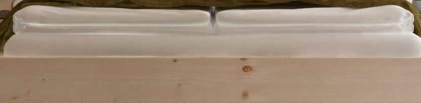

Hallo Zusammen,
ich rendere meine Interior-Szenen mit dem Physikalischen Renderer und die Ergebnisse sind recht gut. Nur bei einer Sache komme ich nicht dahinter, warum Objekte (in diesem Fall die Matratze und Bettdecke) jedes Mal leuchten/glühen. Das stört mich extrem. An den Bauteilen kann es nicht liegen, da ich testweise andere ausprobiert oder sie zum Testen einfach durch Würfel ersetzt habe. Am Material kann es meines Erachtens auch nicht liegen, ich habe zum Testen einfach mal das Standard-Material zugewiesen und die Reflektion ausgestellt. Auch wenn ich eine Stofftextur zuweise, fällt dieser Fehler leider immer noch auf. Komischerweise sieht das Ergebnis der Szene im Gesamten recht gut aus, nur hier tritt jedes Mal erneut der Fehler auf. Bei jeder Szene. Ändere ich den Sonnenstand, wird es zwar besser, aber ist ja nicht Sinn der Sache, weil er mir so für den Raum gefällt. Reduziere ich die maximale Tiefe bei den GI-Einstellungen, wird das Leuchte/Glühen zwar auch weniger, aber leider verändert sich ja auch der Rest der Szene.
Hatte schon einmal jemand dieses Phänomen?
Anbei ein Teilausschnitt - ich darf ich leider nicht das gesamte Bild zeigen.
Sieht für mich nach light leaks in der GI aus. Also einfach ne zu niedrig aufgelöste ir map. Tritt das denn auch auf wenn du nur mit QMC renderst?

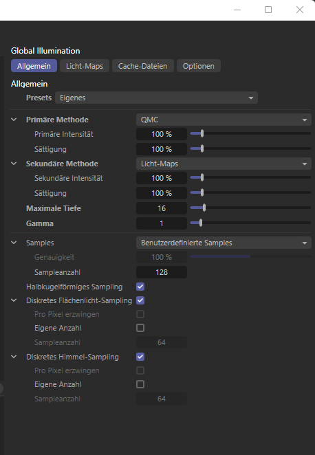

Ich würde drauf tippen, dass die GI-Berechnung zu grobkörnig läüft. Grade unten über der Holzkante fällt auf, dass dort fleckenweise die Matratze angeleuchtet wird. Die GI-Tiefe muss sicher gar nicht sooo groß sein - überleg mal, wie oft das Licht wirklich hin und her bouncen muss. Das dürfte sich in Grenzen halten.

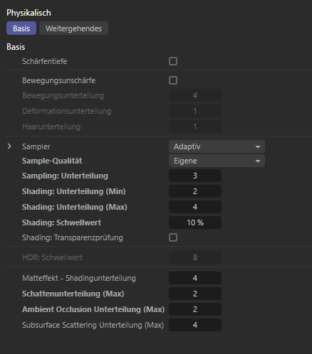

Wenn Du mal Deine Werte hier schreibst bzw. einen Screenshot davon hochlädst, kann Dir sicher jemand helfen der auch mit dem Physical arbeitet.

Dass das Holz etwas auf die Matratze abstrahlt halte ich für legitim.
Dass die Bettdecke da wo sie übeinandergefaltet ist so hell ist finde ich komisch. Sieht etwas so aus, als würde Licht von unten kommen. Das grüne Tuch über den Bettdecken sieht auch aus als wäre die Unterseite genauso hell beleuchtet wie die Oberseite.

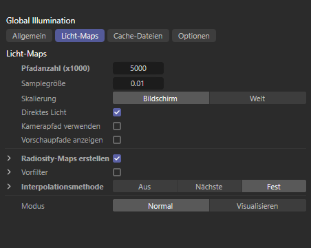

Anbei mal Screenshots meiner Einstellungen.

Also, wenn die Flecken mit QMC verschwinden, liegt die Ursache beim IRC (Irradiance Cache). QMC ist aber qualitativ besser und “richtiger” als IRC, deshalb solltest du eher schauen, warum QMC schlechter ist. Da ich nicht weiß, was du mit “miserabel” meinst, kann ich auch keinen Ansatz liefern.
Schalte mal die sekundäre Methode aus, dann kannst du wieder was ausklammern.
Bei Physikalisch stellst du die Qualität auf “Automatisch” und dann bei Schwellwert 5%. Das habe ich zusammen mit QMC und Lightmaps (darin Radiosity-Map) jahrelang benutzt und das war qualitativ in Ordnung.

Mir würde es schon sehr helfen, wenn du etwas genauer erklären könntest, wie und wo ich die IR-Map besser/höher einstellen kann. Scheinbar habe ich bisher an der falsche Schraube gedreht.
