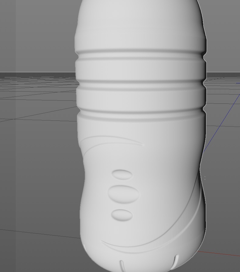

für einen Kunden erstell ich aktuell eine Trinkflasche aus Plastik.
Durch die verschiedenen Strukturen habe ich diese mitm Volumebuilder erstellt. Super soweit.
Ich bin nun am überlegen, wie ich denn der Flasche eine “Dicke” gebe. Bei dem Produkt bzw. meisten Trinkflaschen verhält es sich auch so, dass das Trinkstück eine doppelt so dicke Wand hat, wie der normale Teil. Der Boden ist auch was dicker. Ich bin da grad was ratlos.
Wenn ich dem Lathe im Vorfeld eine Dicke gebe, dann werden die VB-Abzüge da auch abgezogen und ich hab ein schönes Loch.
Hat jemand ne Idee? Ich hatte auch schon gedacht, dass ich eine Innen und eine Außenflasche baue und die “einfach” voneinander abziehe. KLingt für mich allerdings extrems umständlich.
Dazu kommt, dass die Flasche durch den VB oben geschlossen ist.
Cheerz, Jens

funktioniert im Prinzip. Allerdings verschluckt er Details. Warum auch immer. Hab die Voxelgröße schon ziemlich fein eingestellt… :frowning:
worauf beziehst du dich, bzw. was genau funktioniert im Prinzip? Das adaptive meshing, oder generell das modeling?
Hast du auch in allen volume-buildern die gleiche voxelgröße eingestellt?
Also die Idee funktioniert schon so. Nur bei meinem Modell nicht. Voxelgröße ist gleich

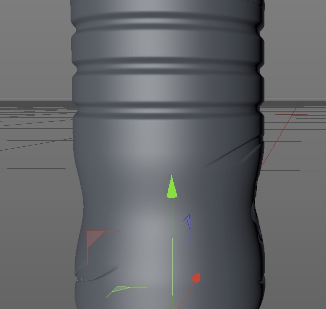

Evtl. hat das innere Modell nur einen Offset nach innen, aber nicht basierend auf den Normalen. In dem Fall gibt es dann Überschneidungen links unten an den “waagerechten” Kanten, wo etwas stärker intrudiert wurde.
Geh mal in beide volume-builder, und klapp das menü unter der voxelgröße auf (auf den kleinen pfeil neben der voxelgröße klicken…).
Dann stell mal die “interior” und “Exterior Voxel Range” hoch, zb auf 6 oder so. Ändert sich dann etwas? abgesehen davon dass es lahmer wird? :wink:
Ich versteh nicht, dass jedes Detail übernommen wird, so wie es in der Flasche ist - nur diese blöden Außenschwünge nicht richtig
mir schwant übles… wenn es das jetzt war…
