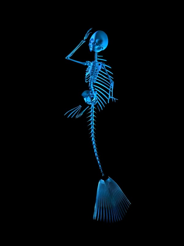

Habe ein altes Modell von 2015 noch mal rausgekramt. Dieses Elle-Speiche-Ding lässt mir keine Ruhe. Für meine Anforderungen habe ich es einigermaßen hingekriegt, obwohl es anatomisch nicht korrekt ist. Aber wer hat je eine Seejungfrau obduziert..?
Was extreme Probleme macht, ist das Umschalten vom inneren zum äußeren Kontroller bzw. umgekehrt, obwohl alles brav gekeyt wurde. Das sieht man beim Aufstützen und an einigen Stellen, wo die Hand “flippt”. Es liegt einfach daran, dass bei Außenfixierung der Arm nicht gedreht werden darf (geht auch in natura fast gar nicht…), weil sich der Arm dreht, die Hand aber nicht…
Kommt gut..ich möchte glaub ich gar nicht wissen wie viel Zeit du da reingesteckt hast.
Ja die paar kl. Schnapper und Flips/Gimbals sieht man, aber die sind glaub ich zu vernachlässigen. Passt sogar zum Scary-Look des Skeletts.
Wenn der Fisch gefuttert wird könnte der noch runter in den Brustkrob wandern und wieder durch die Rippen entwischen
Das Skelett ist ja eigentlich unter der Haut, wo es nur schemenhaft zu sehen sein wird, weil die Dame ein bisschen transparent ist. Deswegen ist das mit dem Fisch auch nicht so gedacht. Ich hatte dummerweise den Kiefer falsch gewichtet, das ist jetzt korrigiert.

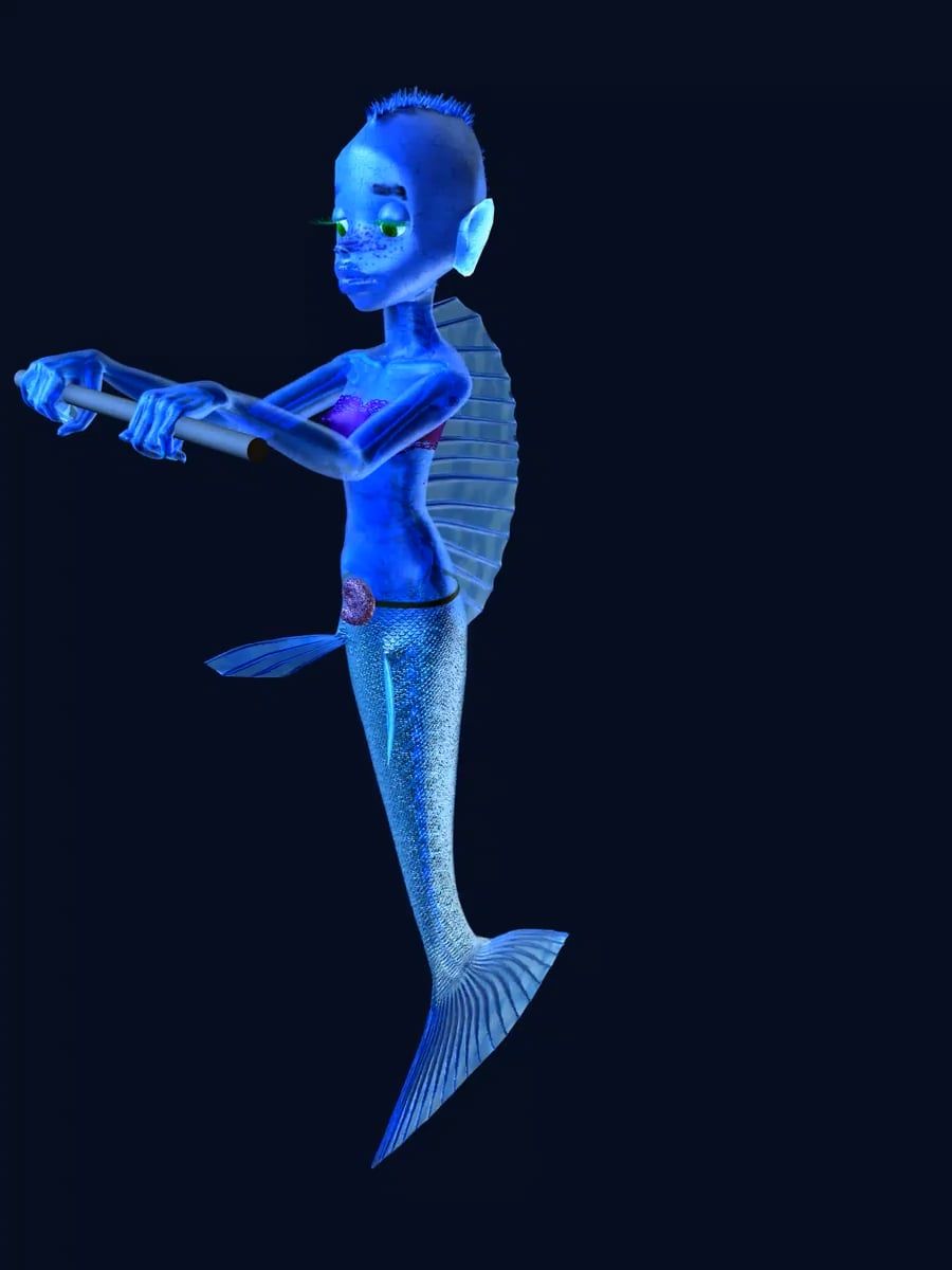

Das Animieren geht dann eigentlich fix, sobald das Rigg feststeht. Da ich aber während des Animierens immer neue Fehler sehe, ist auch das Rigg nicht fertig. Und baut man um, tauchen neue Fehler woanders auf.
Bei der Armdrehung verbleibe ich dabei, nur um die H- und P-Achse zu fixieren. So lässt sich der Armbone um seine B-Achse noch drehen. Klappt aber dennoch nicht, weil bei globaler Drehung z.B. des Arms um 90°, auch die Achsen sich ändern…
Ich verzichte während des Einsatzes von Außenkontrollern nun besser auf Drehung. Dann sitzt die Hand auch bombenfest am Objekt. Mmh, wie wird das normalerweise gemacht? Meine Arm-IK-Kette geht nur bis zum Handgelenk.
PS Es ist erstaunlich, wie wichtig korrekte XPresso-Hierarchie wird. IK scheint unergründlichen Regeln zu folgen, die sich nicht an Prioritäten halten. Ich musste die Außenkontroller “hinter” (unter) dem Rigg plazieren, damit sie später ausgeführt werden, und auf “Dynamics” stellen. Reiner Versuch und Irrtum, ich kapier die Logik bis heute nicht…
Hier „kleben“ die Hände absolut fest. Der Fehler war, dass die Keyinterpolation auf „weich“ voreingestellt war. Mit „Linear“ verschiebt sich auch nix… Aber Drehen darf man die Arme nicht…
..ja das ist auch in der aktuellen Version immer noch so und da wird sich dran auch so schnell nichts ändern. Damit kämpf ich beim Mix von Bones untereinander, Constrains, Morphs, etc auch jedesmal bis alle Prios richtig gesetzt sind.

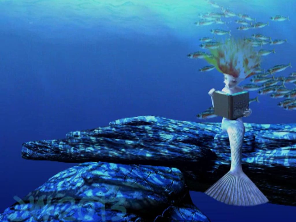

Dann passiert auch im Background noch was interessantes …so´n paar aufstiegende Blubberblasen und so wären auch noch cool (Std-Partikelsystem von C4D mit Turbulence im Metaball - fein justiern und fertisch) - da fehlt noch die nötige Umgebung/Atmosphäre…
Achso und Motionblur..der fehlt komplett..da lässt sich noch einiges machen - die Hauptarbeit ist getan - jetzt geht´s ans Umgebung ausbauen, Atmosphäre erzeugen und feintunen, etc. So´n paar Rocks die unten aus dem Bildschirmrand kucken den Cahr auch teils unten etwas verdecken mit´n bischen Pflanzen-Muschelzeugs würde auch nicht schaden…also Vorder- und Hintergrundobjekte…

Der Fisch war nur zum Testen des „Festhaltens“ und „Bewegens“ mithilfe des Kontrollerwechsels…

..schade..da könnte man richtig was draus machen und wenn du auch noch mograph hast, hat du alle tools die zu nem richtig coolen film führen können. Ich denke auch das es hier gar nicht um absoluten fotorealismus geht. Den dunklen BG mit BlueWhite Xray look finde ich sehr cool - den müßte man nur noch ausbauen - ich würde gar nicht versuchen hier Fotorealismus zu erzeugen sondern den look weiter ausbauen daher die idee mit den Bubble und JellyFishes die auch alle in dem Xray-Look sind und die Rocks so etwas GreyBluedark davor mit ein bischen Zeugs über Mograph drauf sind auch schnell gescattert und die auch in dem GreBlack Blue darklook…würde gut kommen.

Ich bin überaus glücklich, wenn sie erstmal Kaffeetrinken kann, sich aufstützen, die Augen wischen oder eine Tür öffnen, und all sowas… Alles andere liegt noch in WEITER Ferne und tangiert mich nicht.
