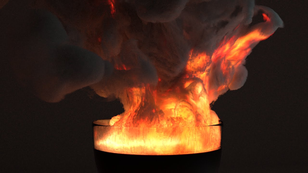

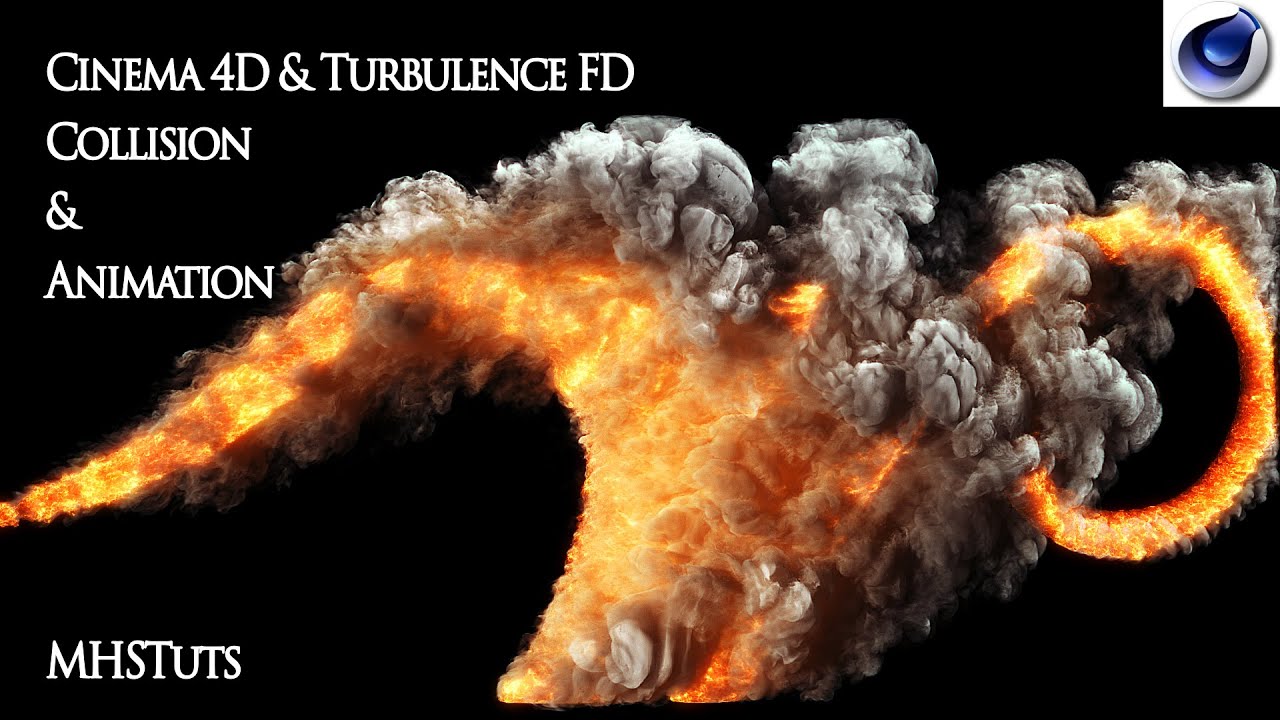

Nicht so schlimm wie Pyrocluster, aber von einer guten Feuersimulation erwarte ich eher sowas hier:
CU
Ansgar

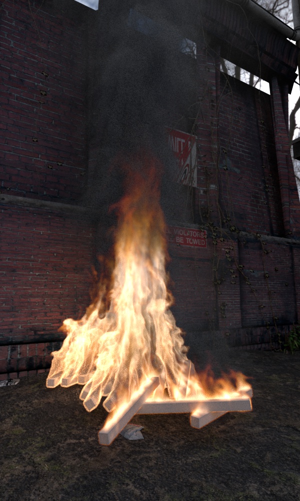

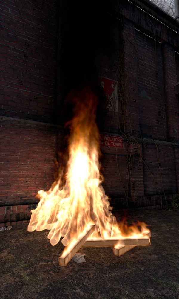

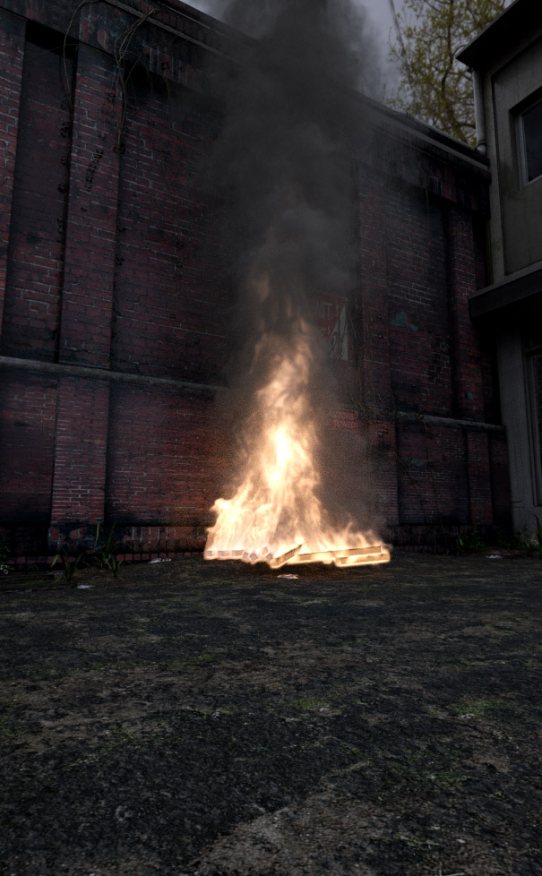

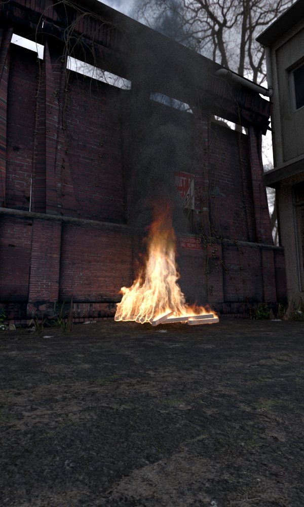

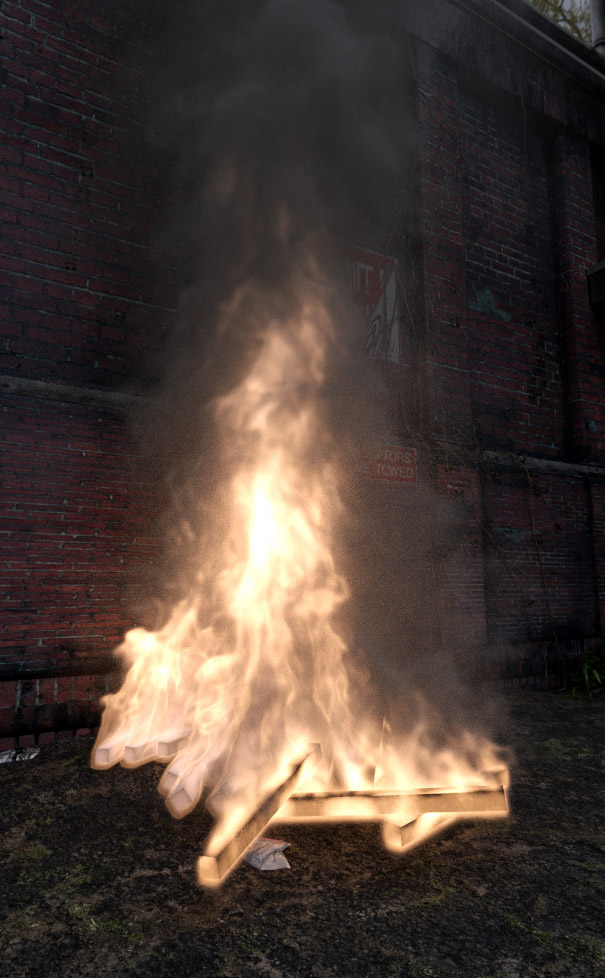

Ich habe mal ein paar Szenen angehängt, alle die gleiche TFD-Einstellung und die gleiche Umgebung – nur eine Momentaufnahme, aber man sieht in vielen Bereichen wo es hinläuft. Für das Anpassen der Materialien habe ich jetzt nicht viel Zeit aufgewendet, daher sehen die unter den unterschiedlichen Engines etwas anders aus, die Feuer-Rauchsimulation war mir jetzt wichtiger.
Ergebnis siehe unten, bemwerkenswert sind die Renderzeiten:
Octane jeweils bei 500 Samples ca. 40-50 sek.
Arnold hat schon etwas mehr Zeit benötigt: ca. 5-6 min.
Am längsten hat der AR gebraucht, ganze 22 min.
Gruß, Udo
Octane:
Arnold:
AR:
