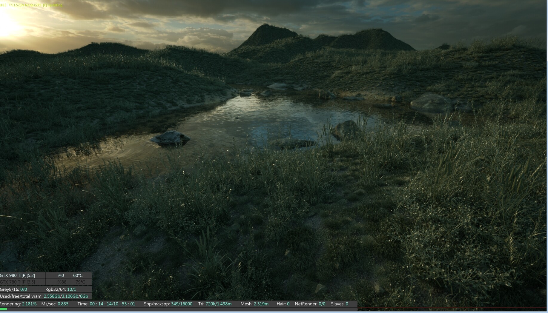

hab noch ein wenig weiter rumgebastelt an der scatterszene:
