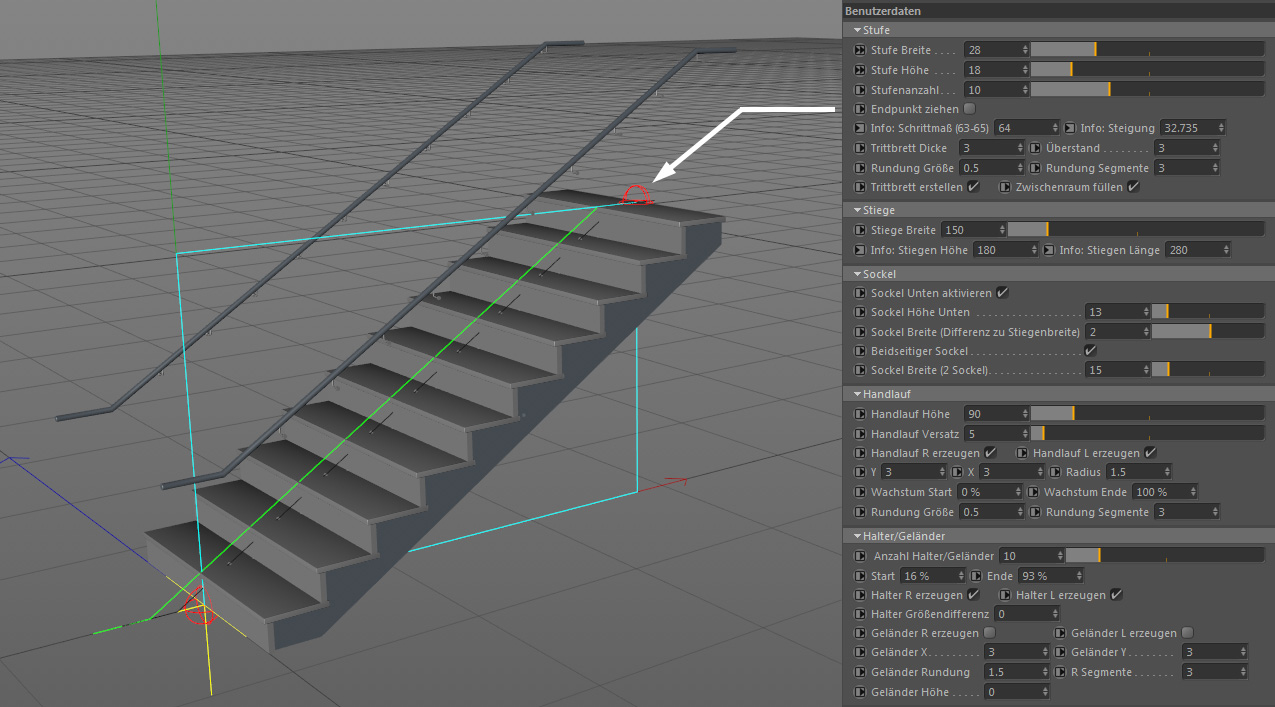

Anbei ein Stiegen-Modellierungs-Xpresso-Dings.
Es gibt zwar viele Plugins zum Stiegenbauen, mir haben aber immer einige Dinge drinnen gefehlt wie z.B. ein “Bauraum” der Stiegen der sich nachträglich (wenn Höhe und Breite etc. definiert sind) noch leicht anpassen lässt (hier kann der Eckpunkt vom Bauraum noch verschoben werden).
Wichtig auch die Steigung oder das Schrittmaß wird angezeigt. Schrittmaß ist ein bestimmtes Breiten/Höhenverhältnis in dem Stiegen liegen sollten.
Handlauf und Sockel werden auch generiert, den Spline beim Handlauf kann man einfach (wie alles, wenn fertig eingestellt) mit c umwandeln und für einen Stiegenzug verwenden.
Viel Spaß beim Rumspielen und frohe Weihnachten aus Wien!
